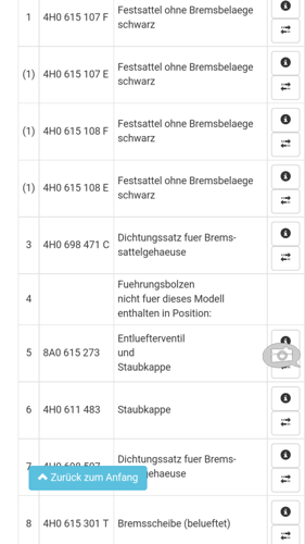

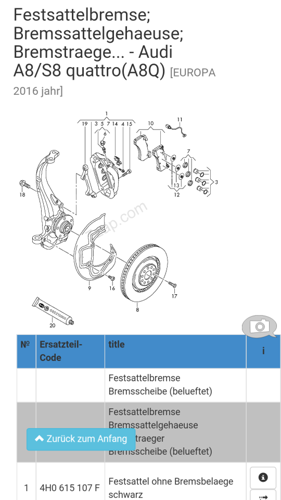

Diese Bremse beim A8 ?
Ja beim A8 4H ......

Audi hat beim A8 andere 6 Kolben Anlagen verbaut.
Die sind von Brembo.
Die vom Q7 4M sind nicht von Brembo sondern von Akebono.
