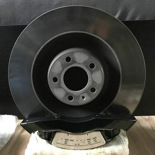

Hab leider weder das eine, noch das andere.
Hab nur ein Bild zur Hand ...
Nicht von der Klammer irritieren lassen 😉

Ich denke das schon das verbauen der größeren Scheibe und eines Bremssatteladapters alleine durch die grössere Hebelwirkung sehr viel bringen würde. Und das zu niedrigen Kosten. Allerdings nur Bremskraft, nicht Standfestigkeit. Habe beim 3er von 286 auf 300 umgebaut, der Unterschied ist groß. Aber auch das Gewicht....

Da ist die 385er Anlage ja ebenfalls in Sachen Standfestigkeit im Vorteil, da der Reibring einiges mehr an Volumen / Masse hat um Wärmeenergie aufzunehmen und diese über die größere Oberfläche auch besser abgeben kann.
