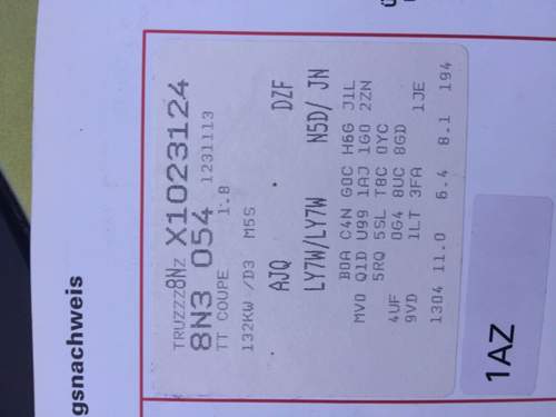

folgendes Problem für meinen 99 coupe 1,8t finde ich die PR nummer nicht für die hinteren bremsen🙁
ob es jetzt 1KK oder 2Ek ist weiss ich daher nicht. kann jemand helfen???
Wofür auch? Der AJQ mit DZF Getriebe ist ein Fronttriebler und hat daher hinten die kleinen 232er Vollscheiben. Dazu braucht man keine PR Nummer.
Ok, laut autoteile wie Kfz teile 24 nämlich schon
Passt schon so wie ich sag. Hab seit 10 Jahren so nen Wagen.
Aber es macht doch gar kein Sinn, verschiedene angezeigt zu bekommen. Wo drin ist denn dann der Unterschied. Der Durchmesser etc ist alles identisch.
Da gibt es keinen Unterschied alle 8N Fronttriebler haben die gleichen Scheiben.

Und wenn es unbedingt eine PRNR sein soll dann nimm 1KK = Hinterachse

Ich war heute in der Werkstatt und wollte eine Liste der PR Nummern meines Fahrzeuges da leider das Serviceheft fehlt und der Aufkleber in der Radmulde unlesbar ist. Die Druckertinte ist total verblichen 🙁
Leider sind beide Werkstätten, mit dem Hinweis auf Datenschutz, unwillig mir die Daten zugeben.
Ich war zwar mit dem Fahrzeug, Fahrzeugschein und Kaufvertrag da, aber da ist nichts zu bekommen.
Nun benötige ich aber dringend die Bremsen hinten und hab echt keine Lust bei soviel Kundeneinsatz den Werkstätten auch noch mein Geld hinterher zu werfen.
Kann mir hier jemand mittels der VIN wenigsten die Daten für Bremsen vorne und hinten geben ?
Danke
peter

Wenn du dazu geschrieben hättest welches
MJ
MKB
GKB
Frontantrieb oder quattro?
dann hätte man dir auch einen Antwort geben können.
Vielleicht hilft das ja schon weiter
[Von Motor-Talk aus dem Thema 'Welche Bremsen - PR Nummern für Bremsen' überführt.]
Also ein 8N9 aus 2003 mit 110kw Frontantrieb
Vorne 1LT
hinten 1KK
