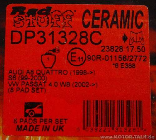

Original geschrieben von JumpingJackFlash
- Ceramic ist eh vom Tisch, da es für den 4B Allroad nix gibt.
Doch, für den Allroad gibt es auch Bremsbeläge mit der schönen Bezeichnung "Ceramic".
Zum Beispiel diese (siehe auch das Foto im Anhang).

Dp31328c-grafik-2
die Ceramic-Dinger hab ich auch gerade gefunden. Die kosten für meine Bremsanlage stolze 250 € nur die 8 Stück für vorn
Standart EBC-Preise.
