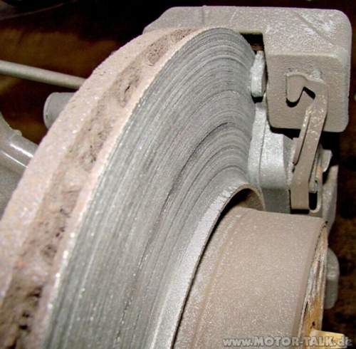

hier nun die Fotos von vo + hi

Was auf den Fotos von JumpingJackFlash rosten zwar die hinteren Scheiben vermutlich aufgrund der Materialqualität / Reinheit relativ stark, aber sie sind - ebenso wie der teilweise sichtbare Klotz - kaum verschlissen.
Die vordere Scheibe ist wohl mehr verschlissen; wie weit muss durch eine Messung der Dicke geprüft werden.
Die sichtbaren Reibflächen vo. + hi. zeigen ein Rostproblem durch zu geringe Beanspruchung der Bremsanlage.
Durch häufigeres und vor allem intensives bremsen könnte man die Scheiben noch weiter freibremsen um Konstitution und Leistungsvermögen zu verbessern. Aber dabei ja nicht überbelasten. Sobald auch nur ein geringes Nachlassen der Verzögerung während einer starken Bremsung zu spüren ist - sofort aufhören und abkühlen lassen (ausser man würde dann irgendwo draufknallen).

Wie dick sollte die vordere Scheibe noch sein? Und wenn sie noch ok ist nur die Beläge wechseln?

Die Scheibe hat einen Verschleißbereich von 30-28mm.

also der vordere re Verschleißsensor schlägt an und die Werkstatt die den Auspuff gewechselt hat hat den Fehler gesucht und festgestellt dass vo re die Klötzer verschlissen sind.
Ein Fehler des Sensors schließe ich mal aus, da erst recht unterschiedlich während der Fahrt das Piepen kam, aber dann eben immer öfter und nun dauerhaft. Klingt ja nach zunehmenden Verschleiß.
Audi hatte nach der Inspektion mir gesagt, die Bremsen währen noch in Ordnung und das Piepen evtl. nur ein sporadischer Fehler gewesen.
Aha, die eine Werkstatt sagt so, die andere so.
Das heisst selbst nachsehen; Vorderräder abbauen und die Dicke der Bremsklötze prüfen.
Das mit der Verschleisswarnmeldung ist ein anderes Thema. Auch wenn das Zeug funktioniert ersetzt es keinesfalls die regelmässige Sichtprüfung aller Bremsklötze. Beim Flieger macht man das sogar vor jedem Start, oder ?
