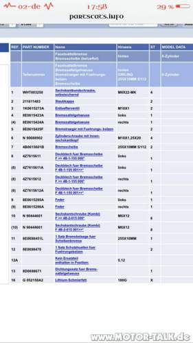

Also wenn ich nach deiner Bremsanlage schau dann gibt es mir das .... Anhang
1kd ist auf jeden Fall nicht 302mm beim 4b. Die 4f Modelle haben komplett andere Bremsen an der HA. Das einzige was Evtl. Vom 4f passen könnte ist die 321mm Scheibe an der VA wenn die dicke und die topftiefe stimmen.
Hast du für deinen Allroad noch die Rechnung vom letzten bremsenwechsel. Da müsste ja alles drin stehen. Ansonsten mal Scholli anschreiben
Der Allroad hat bei 1KD die 255x10x48mm Bremsscheiben, demnach die schmale Spur mit dem PR-Code 0N6.
1LA ist die 320x30x46,2mm mit dem ATE 1-Kolben Sattel.
Zu sehen Hier und Hier

Bei den Onlinehändlern schreibt der eine 245 der andere 255. Darauf kann man sich nicht verlassen.
Dank Garfield ist es jetzt klar. 255x10x48mm und 320x30x46,5mm,die schmale Spurausführung. Danke.
