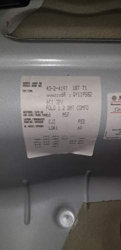

mir geht es tatsächlich nur um die HA. Hier der Zettel aus dem Kofferraum. Dort kann ich leider nicht die entsprechenden Pr Nummern aus dem Link finden.

Oki du hast ein Polo 6C

Leider hat der Hersteller keine PR-Nr. zu den Bremsen angegeben.
1J0 615 601 N Bremsscheibe 230X9 5/100 2 PR-1KK
1J0 615 601 P Bremsscheibe 230X9 5/100 2 PR-1KT,2EJ
1J0 615 601 P Bremsscheibe 230X9 5/100 2 PR-1KV
Die Bremsscheiben u. Bremsbeläge sind von ATE gleich.
Bremsbeläge sind sogar bei VW gleich dito:
1K0 698 451 J 1 Satz Bremsbelaege fuer Scheibenbremse 1 PR-1KT,1KK
1K0 698 451 J Bremsbelag PR-1KV

Der hat hinten 1KT/2EJ

Also um die Unterschiede genauer zu erläutern. Bis 110 kW haben die 1KT/2EJ
