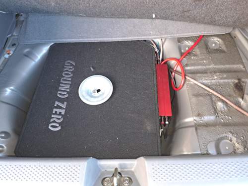

Ich bin gestern Abend Tatsächlich mit meinem Freund fertig geworden alles komplett einzubauen. Subwoofer funktioniert jetzt, Lautsprecher und Hochtöner gehen super über die Endstufe und die vorderen Türen sind schwerer als die hinteren 😁 Da ist schön Dämmung drin ^^

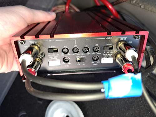

Die Endstufe wie du später im Bild sehen wirst ist mit Klettband am Woofer befestigt (wurde noch nicht gemacht zum jetzigen Zeitpunkt).

Die Endstufe ist jetzt auch eh so eingestellt, dass die Lautsprecher bei X'Over All bzw. Flat bzw. nicht HPF oder LPF eingestellt haben und Sub macht nichts bei All/Flat also ist er auf LPF drauf.

Und zur Reserveradmulde, das wird nämlich ganz interessant, sollte ich es nämlich hinbekommen, dass ich da alles mit Alubutyl reinhaue, könnte der Subwoofer entweder passen oder gleich sogar noch besser sitzen. Oder auch gar nicht mehr reinpassen ^^

Und hier endlich auch die Bilder ^^
Und da siehst du auch das was ich meinte mit den XOver einstellungen am Verstärker

also 40hz für die vorderen finde ich in Verbindung mit den 6DB Slope etwas tief, ich würde sie zumindest auf 50hz bzw. eher 60Hz stellen (ist meine Meinung, muss aber dir gefallen, probier es dir aus).

Wegen dem Loch im Kofferraum ist nur wichtig, dass du den Rost entfernst, ob nun mit Rostumwandler oder mit schleifen, der Spachtel wird den Bass nicht beeinflussen.
Die Bilder schauen gut aus, ich weiß allerdings, was du mit den Hochtöner meinst 😉
Da wäre es wahrscheinlich einfacher gewesen, die direkt in der Türtafel zu verbauen.
Ansonsten sieht die Dämmung und der Rest wirklich solide für dein ersten Einbau aus.
