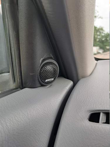

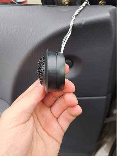

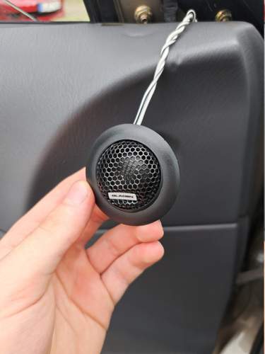

Hab jetzt tatsächlich dich die Hüllen gewechselt von den Hochtönern. Anstatt also gerade Flache schalen in den ersten 4 Bildern wo man sieht, dass es richtung amaturenbrett schaut, ist es bei den letzten 2 Bildern zu sehen, dass die mehr nach innen schauen und das hört man auch am sound 🙂))) Die haben noch einen steileren winkel, wenn man sie nämlich betrachtet und sie auch so stark winkelt wie möglich, gucken sie richtung beifahrer ohren bzw noch ein wenig weiter nach hinten. Der steilere winkel muss dann halt angeschraubt werden an die Dreiecke, gucken dann aber gerade aus zu richtung Fahrer (bei dem linken Hochtöner) oder Armlehne in der Mitte. Sollte da also perfekt sein 🙂 es ist jetzt aber schon mekrbar besser einzustellen mit der DTA

Die Hochtöner sind jetzt auf den neuen Spiegeldreiecken angebracht und so ziemlich perfekt ausgerichtet. Jetzt kann man die DTA auch richtig einstellen und ich bin sehr glücklich mit dem ganzen.
Die 30-40hz wo der Sub die meiste Wirkung hat ist ansich auch sehr lustig bei der benutzung weil man sieht wie viel so ein Downfire sub eigentlich bieten kann. Ziemlich geil einfach sowas, vorallem von der größe.
Die Hochtöner sind auch nicht geklebt sondern mit Klettband dran, so sieht man sie nicht, kann sie aber auch abmachen wenn nötig :P (und vorallem bei der Prikeren Lage wenn man mal neue nachkaufen muss, weil die super selten sind)
