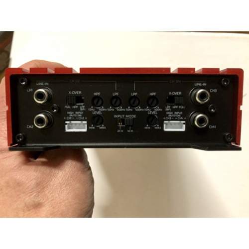

Alles klar, das Radio müsste sogar 3 Cinch-Anschlüsse (Rot-Weiß) haben (Front, Rear und Sub) mit zwei Cinch-Kabel gehst du jeweils an Front und an Sub und dann zur Endstufe. Du hast doch jetzt das Kenwood DMX7017DABS?! In der folgenden Anleitung auf Seite 81 ist gezeigt welche Cinch-Ausgänge für was Zuständig sind: https://manual.kenwood.com/en_contents/attachDownload/88356

Alles gut, ich versuche schnellst möglich zu antworten, sollte es Fragen geben. Ok, das Radio hat nur einen Sub-Out, da brauchst du leider noch einen solchen Adapter: https://www.amazon.de/.../ref=sr_1_8?...
Um es einmal genauer zu haben, wenn du sagst die Anleitung hat dir nicht wirklich geholfen. Ich habe dir eine PDF gebastelt, welche grob die Verkabelung darstellt zusammen mit Erklärungen, hoffe du kannst damit was anfangen. Sind da Fragen, frag ruhig, bist nunmal neu in dem Thema.

Zum Anschluss, nein dein Sub wird gebrückt über die Kanäle 3 und 4 an die Endstufe angeschlossen, 1 und 2 bleiben getrennt und werden für die Lautsprecher vorn genutzt.
Das dir das mit den Lautsprecherkabeln spanisch vorkommt kann ich verstehen, habe ich allerdings einfach gern so gemacht, da dann keine Kabel in die Türen geführt werden müssen, da du ab dem Radio die original Kabel verwendest. Damit macht macht man es sich einfach etwas leichter. Kurz gesagt gehst du mit zwei Cinch-Kabel nach hinten zur Endstufe und mit zwei Paar Lautsprecherkabel wieder nach vorn von der Endstufe zum Kabelbaum des Radios. Deswegen habe ich geschrieben, dass du die Kabel Richtung Kabelbaum anlöten musst und nicht Richtung Radio.
Sollte das Sub-Out Kabel wirklich nicht mehr vorhanden sein, brauchst du nur ein Cinch-Kabel, dieses schließt du an die "Front"-Anschlüsse des Radios an. Welche Endstufe hast du nun? Die Crunch oder die Spectron?
Bei der Spectron gibt es einen Schalter "Input Mode" (siehe Bild), den stellst du in diesem Fall auf 2 Ch, dann müsste er die zwei ankommenden Channel auf die vier Kanäle aufteilen. In diesem Fall müsstest du dann alle Einstellungen an der Endstufe machen und nicht am Radio. (Ist bei der Crunch dann genauso)
Bei der Crunch hast du zweimal Cinch-In und einen Cinch-Out, hier würdest du mit dem einen Cinch-Kabel von vorn kommen, und in den Cinch-In an Channel 1/2 (Front) gehen, dann nimmst du dein zweites Kabel und gehst vom Cinch-Out in den Cinch-In von Channel 3/4 (Rear). Hier schleifst du das Signal quasi manuell durch.

Ok, wenn du deine vorderen Lautsprecher und dein Sub getrennt über das Radio einstellen möchtest, brauchst du zwei Cinch Kabel, ansonsten kannst du auch den oben beschriebenen Weg nehmen und stellst dann halt alles direkt über die Endstufe ein ^^ Schöner sind in dem Fall zwei Cinch-Kabel, geht aber auch mit einem ??
