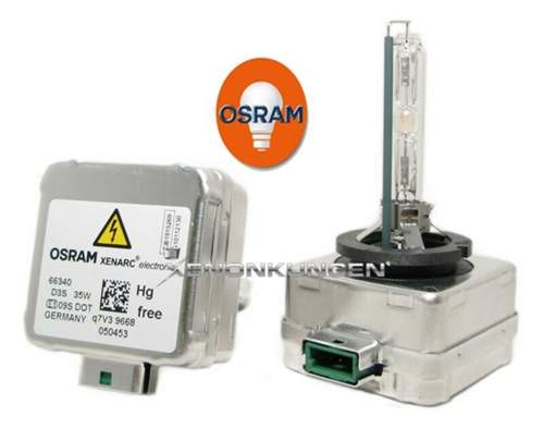

Gestern ist mein linker Xenonscheinwerfer (Normal, kein BiXenon) ausgefallen.
Also bin ich ab in die Werkstatt, die haben den Scheinwerfer zerlegt, bzw. die Birne ausgebaut und siehe da, die Birne scheint geplatzt zu sein (siehe Bild).
Ich suche jetzt nach Ersatz bzw nach alternativen zu Audi, da die knapp 190 Euro haben möchten und mir das definitiv zu teuer ist.
Kann jemand helfen?

Falsch, es sind D2S. Hab die original Birne/Brenner jetzt raus und es ist eine Philips 85122 D2S.

Das ist definitiv nicht richtig! es wurden im A3 bislang D1S, D2S, D3S Gasentladungslampen verbaut!
Dies ist teilweise vom Modelljahr bzw. von der Ausstattung abhängig und von daher auch vorher zu prüfen was verbaut wurde!
Seit dem FL also ab Modelljahr 2009 wurden bislang nur D3S Gasentladungslampen verbaut!
Noch ein Zitat aus der WIKI:
Die Lampen, auch Brenner genannt, werden in die Kategorien D1S, D1R, D2S, D2R, D3S, D3R, D4S, D4R und D-H4R eingeteilt. Das Kürzel D steht dabei für Discharge (Entladung), die nachfolgende Ziffer für die jeweilige Entwicklungsversion.
* Die D1-Brenner verfügen ein integriertes Zündteil
* Die D2-Brenner bestehen nur aus dem gesockelten Brenner selbst
Als Weiterentwicklung der D2- und D1-Lampen werden seit einiger Zeit D4- bzw. D3-Lampen eingesetzt. Diese Kategorien kommen für eine bessere Umweltverträglichkeit ohne Quecksilber aus[2]. Daher werden sie auch „grüne Lampen“ genannt. Sie können nicht mit den Steuergeräten für D1- oder D2-Lampen betrieben werden, da die elektrischen Parameter (42 V anstelle von 85 V Brennerspannung bei gleicher Leistung) unterschiedlich sind.
* Die D3-Brenner verfügen über ein integriertes Zündteil, sind quecksilberfrei
* Die D4-Brenner bestehen nur aus dem gesockeltem Brenner selbst, sind quecksilberfrei
Brenner mit der Spezifikation DxS werden in Projektionssystemen verwendet. Sie verfügen über einen klaren Glaskolben. Brenner mit der Spezifikation DxR werden in Reflektorscheinwerfern verwendet. Sie haben einen lichtundurchlässigen Aufdruck (Pinstrip - auch Abschatterlackierung genannt) auf dem Glaskolben. Er dient dazu, die behördlich vorgeschriebene Lichtverteilung zu erreichen.
Soweit ich weis, wurde im ERSTEN A3 mit Xenon (2003-2004-2005) D1S verbaut... Die BI-Xenon sind 100% D2S und alle ab Mj09 D3S

Die auf dem Bild vom TE sind doch klar als D2S zu erkennen.

ach leute, das thema ist doch echt zu blöd! wenn seh kaputt sind, könnt ihr die doch ausbauen und gucken was da drauf steht D1S, D2S oder D3s wird man ja wohl noch lesen können. D2S sind ohne brenner. D1S und D3S sehen auf den ersten blick fast gleich aus. die steckkontakte sind aber andere.
D1S
D2S
D3S
