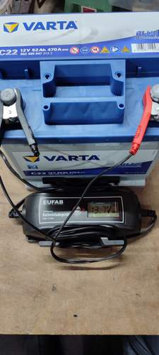

Kauf dir eine Varta Blue Dynamic....kann nur Gutes darüber berichten.
Varta
