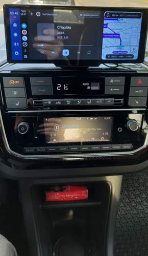

Mein Start/Stop Knopf ist oben links neben der Klimasteuerung und grundsätzlich immer aus....
20231010
Das gilt aber nicht für das hier genannte Model...
Ahh, ok...wusste nicht, dass das VFL Modell den Schalter an einer anderen Stelle hatte.
Gleiche Stelle...
OK, ich habe bis dato nur Fahrzeuge ohne diesen Schalter gefunden...daher behaupte ich das Gegenteil.
https://www.upde.org/oberer_teil_der_mittelkonsole-13.html
Was für ein Motor hat den nun der TE?
Nach 2,5 Jahren Besitz sollte man doch eigentlich wissen was für Schalter in der Mittelkonsole verbaut sind, oder?
Wieso? Nr. 8 auf der Zeichnung. Ich geh jetzt aber nicht raus in die Garage für nen Beweisfoto (Bj. 2013)....
Ich weiss...

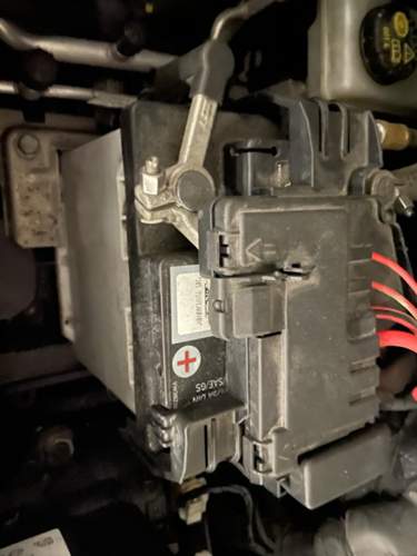

Hier mal ein Bild der Batterie.
Leider konnte der TÜV bei der HU nicht die Batterie messen.
Sie ließen jedoch das Standlicht während der Untersuchung eingeschaltet. Laut ADAC App lag die Batteriespannung da nur noch bei 11,6 Volt.
1) WENN das korrekt wäre, würde das Auto doch gar nicht mehr anspringen bzw. man würde es deutlich merken beim Anlassen oder?

Whatsapp-image-2024-01-04-at-09-21
Die Ruhespannung ist ja nur ein Indiz. Maßgeblich ist, wie weit sie einbricht unter Last.
Klar sagt die Erfahrung, dass bei 11,6 V es Schwierigkeiten gibt. Das kann aber noch reichen, wenn da nur eine Zelle schwächelt, die die Spannung runterzieht, die anderen aber noch gut im Saft stehen. Hängt halt von der Art des Defekts ab.
Und ja, wenn die Kiste nachts im Winter nicht draußen steht, kommste mit defekter Batterie deutlich weiter als ein Laternenparker. Das ist einfach so.
Einfach mal bei -10 Grad 3-4 Tage ohne Fahren draußen stehen lassen und dann mal probieren.
Wenn die Bedingungen nicht eintreten bzw. Booster im Notfall zur Hand, einfach weiterfahren...

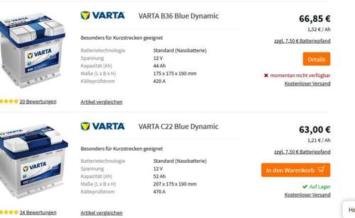

a) da ich ja eher Kurzstrecken bis 10-15km fahre und nur selten (vor allem außerhalb des Winters) 100-150km an einem Tag fahre, dann sollte ich besser Kurzstreckenbatterien nehmen oder?
b) Das sind jetzt die beide Varta Batterien, die ich entsprechend fand.
Welche davon kann ich nehmen?
https://www.autobatterienbilliger.de/navi.php?...
Also mit 44 oder 52 Ah
