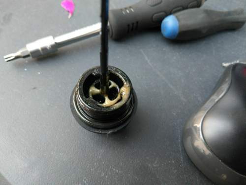

Ich habe den Kondens"schleim" auch an meiner BMW K1300GT festgestellt und sogar ein Bild davon gemacht. (Trockensumpfschmierung) So sieht das aus. (Anhang) Der Motor war absolut in Ordnung und die Kondensfeuchte nach der ersten längeren Tagestour (300km) weg. "Warmlaufen lassen" bringt nichts, schadet dem Motor und der Umwelt, wie oben ausgeführt.
