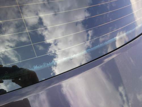

weißer rand nach scheiben tönen
hallo leute,
habe vor 3 wochen meine scheiben tönen lassen nun hab ich einen weißen streifen unter der 3ten bremsleuchte der geht einmal um die ganze scheibe herrum der mann von folion.de hat gesagt das wäre wasser und würde noch verdunsten und sollte dann mal mit den finger nachziehen aber komme nicht hin was meint ihr bleibt das oder geht das weiße noch weg😕

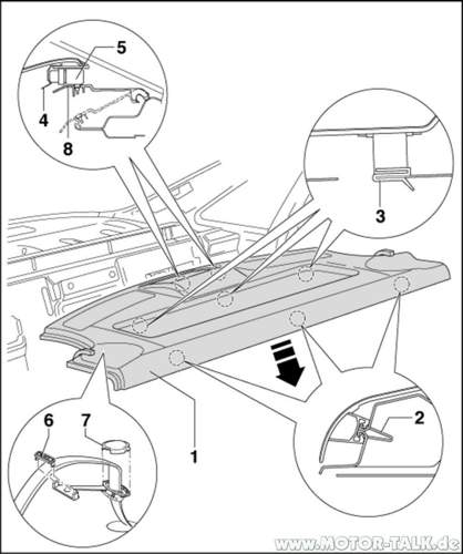

Ích schau später mal in der Repanleitung nach was dei sagt!
Wenn dort was steht!?
Ausbau
- Klappe die Rücksitzlehne um.
- Löse die untere Befestigung des Dreipunkt - Sicherheitsgurtes hinten links und rechts
- Baue die Seitenpolster hinten links und rechts aus
- Clipse die Abdeckung -7- und Führung -6- des Dreipunkt - Sicherheitsgurtes hinten links und rechts aus
- Bauen die obere Verkleidung Säule C - D links und rechts aus
- Bei Fahrzeugen mit Klappe in der Hutablage:
– Öffnen, vom Kofferraum aus, die Klappe -8- unter der Zusatzbremsleuchte -5-.
Alle:
– Clipse, vom Kofferraum aus, durch öffnen der Feder -4- die Zusatzbremsleuchte -5- aus.
– Bei Fahrzeugen mit Elektrischen Sonnenrollo löse die Verschraubungen im Kofferraum ? Abb.
– Ziehen die Hutablage -1- in Pfeilrichtung nach vorne und clipsen die Hutablage -1- bei Klammer -2- (3x) aus.
– Bei Fahrzeugen mit Elektrischen Sonnenrollo trenne die Steckverbindung zum Sonnenrollo.
– Nehme die Hutablage -1- nach oben und vorne heraus.
Einbau
– Beim einschieben muss die Hutablage -1- leicht nach unten drücken bis die Klammern -3- (3x) und die Federn -4- (2x) einrasten.
– Lass die Klammern -2- (3x) einrasten.
– Restlicher Einbau in umgekehrter Reihenfolge
diesen Luft-Rand hatte ich nach meiner Folierung auch
am besten mit einem flachen Kunststoffstück, über das man z.B. ein dünnes Stofftuch drüberzieht, von innen nach außen die Folie andrücken. Keinesfalls von außen nach innen, da man die Luft ansonsten noch weiter reindrückt

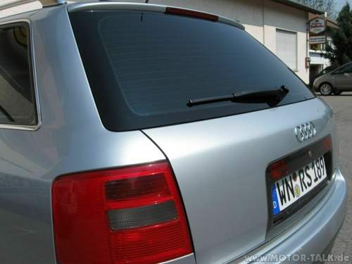

Habe bei mir nichts abbauen müssen und der Rand ist weg.
Original geschrieben von Gears of War
hab doch ne limo und da kommt man nicht an den rand unten das ist ja die scheiße deswegen🙄
achsooo 🙄

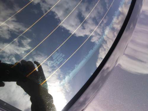

der Rand wird nie vollständig verschwinden.Meine Folie ist mitlerweile acht Jahre drauf und der Rand ist immer noch.Daran erkennst du ob es original vom Werk gemacht wurde oder nachträglich eingebaut wurde.
Mfg.

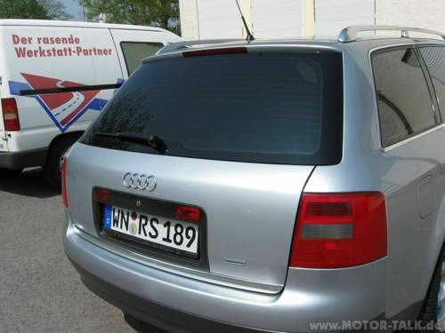

na meine heckscheibe hat das logo mit drin mit dem audizeichen und er ist unfallfrei also ist es die vom werk aus
Haha,ich rede von der Folie,nicht von der Heckscheibe.Nee mal im ernst,ab Werk eingebaute Folien die haben diesen Rand nicht.
Mfg.
Original geschrieben von Zottelbaerchen
Haha,ich rede von der Folie,nicht von der Heckscheibe.Nee mal im ernst,ab Werk eingebaute Folien die haben diesen Rand nicht.Mfg.
Moin,
m.E ist ab Werk das Glas getönt und keine Folie aufgebracht
Olaf
Erst mal, will ich sagen das ich gelernte Folienleger und spezialisiert auf Scheiben Tönen, von USA der Firma 3M bin,
und das ganze Mist das Hier wird erzählt, totale Schwachsinn,
ein oder andere haben richtig gesagt das der Rand nicht weck geht, und das stimmt so,
Kurze Erklärung dazu was ist und was nicht ein Reklamation Grund:
Garantie oder Reklamation gilt:
1. Weiße Rand an Heckscheibe oder wo ein Rasterpunkt Keramik aufgebracht ist.
(Da die Folie eine bestimmte dicke hat, und eine kleine Schicht Kleber, dünner als diese Keramik punkt Raster bildet sich ein Weißer Rand) KEIN REKLMATIONSGRUND
2 Späte erkennen von defekten nach 3 Wochen jedoch nicht nach 2 Wochen z.B. Staub zusehen weniger als einen Meter Entfernung von das Auto, nach einem Meter wird kein Staub zusehen so ist es KEIN REKLMATIONSGRUND.
in der Regel dauert eine Scheiben Trocknung 14 Tage je nach Wetter.
3. Jegliche Kratzer auf Folie durch einigen Verschuldung, z.B. durch verschmutzte oder Trockene Tücher.
Oder verschmutze innen Scheiben Dichtung Gummis.
4. In den ersten 14 Tage wird es untersagt die Scheiben runter zu drehen, sollte innerhalb dieser Zeit jemand Scheiben nach unten machen und die Folie geht mit hat kein Anspruch auf Tausch, KEIN REKLMATIONSGRUND
Zurück zum Weißen Rand,
für einige Kunden die diesen Rand nicht wollen, mache ich einen speziellen Angebot,
ich verwende UHU Schnellkleber Gell, auf diesen Rand vor verkleben auftragen und etwas warten bis es antrocknet.
Nachteil, ich geben auf solche scheiben Keine Garantie mehr, und kein Recht auf Umtausch nur gegen Bezahlung versteht sich.
Übrigens, scheiben Tönungs Temperatur sollte nicht weniger als 16-18 Grad°C liegen, ansonsten wird es zu mehr Staub führen, und kleine Blasen, bis das sich die Folie wegen wasser sich löst.
Ich empfehle in sollhen fällen, die nicht diesen Rand haben wollen, einen Freien man suchen der es Tönt, kostet auch weniger.
Und noch ein kleines unterschied von Werkstönung zu Folien Tönung:
Werkstönung hat kein schutz gegen UV und meistens weniger schutz gegen Sonnenenergie, was dagegen Folie das alles hat,
und Mit FIlie können Sie verschiedene Farben nehmen.
Aber immer aufpassen damit nicht der Kleber gefärbt ist sondern NUR die Folie.
Sollte Folie und Kleber gäferbt sein, so wird es nach einem Jahr wenn nicht weniger sich die Farbe ändern, Farbe verbleicht.
z.B. ROT getönt nach einem Jahr oder weniger ist sie PINK
SCHWARZ- DUNKEL BLAU
und so weiter
Daher empfehle ich eich nach Marken Folien umschauen, nicht Folia Tec, sondern 3M Folien (etwas hoche kosten aber gute qualität)
Oder Günstgste und sehr gute CP-Films Llumar Folien oder andere nach die Sie als GUT kennen und bei der nur die FOLIE Gefärbt ist.
