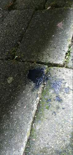

mein Transit qualm aber nur im beim Kaltstart.
Nach ca. 500m ist der Qualm auch schon wieder weg. Ich habe den Turbo getauscht aber nicht weil
er defekt war sondern aus Vorsicht.
Hat vielleicht einer eine Idee was ich beim Zusammenbau vielleicht nicht richtig angeschlossen haben könnte?
Ich muss noch dazu sagen, er stand jetzt ca. 3 Monate, wobei ich jetzt schon bestimmt 2-3mal damit gefahren bin aber es Qualmt immer wieder.
Es kam auch eine kleine Pfütze Kondenswasser mit raus!

Weißer Rauch nach dem starten ist normal, auch Kondenswasser ist normal.

Also, wenn ich unseren Hobel in dieser Zeit nach ein paar Tagen starte kommt graublauer Qualm raus, viel Rotz, wie am Boden auch sehen. Und es riecht gewaltig süß nach Diesel.
Nach kurzer Zeit verschwindet das. Den schwarze Fleck am Boden kann ich leicht mit Wasser verdünnen. Also, etwas Ruß und viel Wasser (dampf). Kaum ölige Spuren.
Ich behaupte nicht, dass es alles richtig ist. Aber unnormal scheint es nicht zu sein.
Als das AGR-Ventil dicht wurde, sah das erheblich anders aus.
