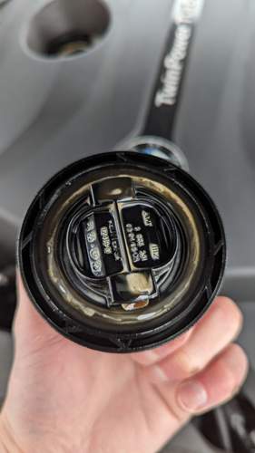

Guten Abend , ich habe folgendes Problem mit meinem M140i LCI2 , Baujahr 12/17

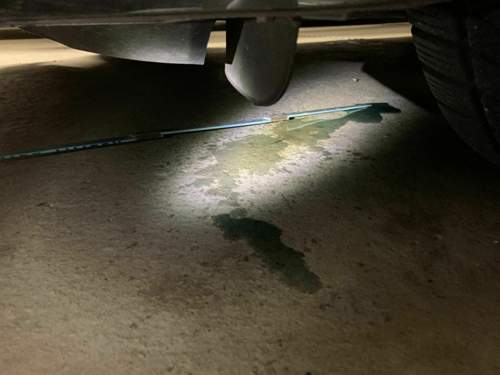

Dezember 2021 kam im Display eine Meldung dass Kühlmittel fehlt. Im großen und kleinen Kreislauf war der Stand unter Minimum . Bin darauf zu meinem freundlichen gefahren um das checken zu lassen. Wurde wieder aufgefüllt und der freundliche hat das System abgedrückt und keine Undichtigkeiten festgestellt. Kurz danach ist aber wieder der Kühlmittelstand unter Minimum abgefallen. Wieder hingefahren und wieder abgedrückt und es ist wieder angeblich alles dicht. Er hat was von Luftblasen im System erzählt….. So weit so gut.
Jetzt im Februar 22 ist auf einmal mein Öleinfüllstutzen mit weißem Schmodder bedeckt !! Was kann das denn sein???

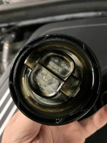

Hatte ich bei einem M5 V10 einmal. Aber nur weil er auf mehrere Monate nie vernünftig gefahren wurde, nur Kurzstrecke.

Mehr oder weniger, glaube eher das es an mehreren Sachen gelegen hat.
Da das Auto bei einem Händler stand und immer nur für kurze Probefahrten herhalten musste, erreichte er nie wirklich seine Betriebstemperatur, fehlende Kühlung des Motors kann auch dazu Beitragen.
Der Test kann aber aufjedenfall nicht schaden!
@CrashOverride86 durch Kurzstrecken sammelt sich allmählich Kondenswasser im Öl. Wenn das Fahrzeug nicht durch Langstrecken auf die volle Betriebstemperatur gebracht wird verdampft dieses Wasser auch nicht. Dann sammelt sich diese Öl Wasser Emulsion als weißen Schleim am Öldeckel an.

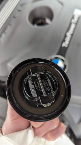

@Bimmer87 selbes Bild bei mir. -7 Grad Kurzstrecke 7 km am Tag
Kenne ich noch von meinem E46 Benziner da hatte ich im Winter genau dasselbe. Sobald es wieder wärmer wurde ging es weg.
Ist denke ich bei den Benzinern normal - ab und zu mal auf die Autobahn schadet bestimmt nicht..
Solange kein Kühlwasser verbraucht wird wird das Kondenswasser sein was sich dann oben am Ventildeckel sammelt.
