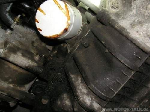

Ich hab jetzt mal einen Versuch gemacht, einseitig auf einen Gehsteig zu fahren, um mich dann unter das Auto zu legen.
Das war mir dann letztlich doch etwas zu eng, wie erwartet. Aber ein paar Fotos habe ich machen können, die ich mir jetzt mal anschaue und dann vielleicht hier ein paar Ansichten veröffentliche.
Wobei ich noch nicht weiß, welche Ansichten für die Klärung meiner Frage jetzt wichtig sein könnten.
Da, wo Motor und Getriebe miteinander verschraubt sind, da schauen, ob Öl rauskommt. Ganz unten !
Normal ist das mit dem Kuppeln auf jeden Fall nicht, Ich habe eine verstärkte Kupplung drin, und selbst Die kann man wunderschön dosieren.

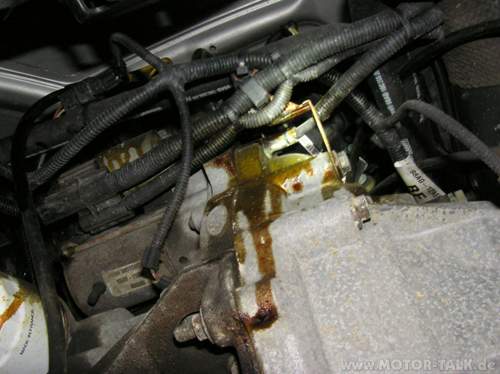

Das dumme ist, dass ich die Fotos gar nicht mehr zuordnen kann. Ich hab die Kamera mit maximal ausgestrecktem Arm unter das Auto gehalten und in verschiedene Richtungen fotografiert, weiß jetzt aber nicht mehr, welches Foto welche Ansicht zeigt. Und ich hab natürlich auch gar keinen Plan, welches Foto welches Teil zeigt.
Zwei Ansicht sind mir allerdings aufgefallen, dort scheint jeweils Flüssigkeit ausgetreten zu sein.
Ich hab keine Ahnung, was da zu sehen ist. Vielleicht hiflt uns das ja weiter.

EDITH sagt: Ölverlust ist auf den Bildern zu erkennen, aber nicht wo er her kommt. Mal reinigen und schauen wo das entsteht!
focus hat kein schaltgestänge, von daher kann auch nichts krumm sein.
das zweite foto ist schon fast richtig...jetzt ein bissl weiter nach unten, praktisch den tiefsten punkt darstellen...aber ansonsten schon der richtige bereich...
EDIT: das geschmadder sieht nach rstschutzversiegelung aus...ist dort zwar überflüssig, aber schadet auch nicht...
Braucht es nicht, anscheinend ist der Anschluss des Geberzylinders nicht dicht !
was, die dunkle brühe soll bremsflüssigkeit sein...na dann sollte die aber dringend mal neu kommen...

Reinigen kann ich die Flecken nicht. Hab keine Möglichkeit dazu. Die Fotos konnte ich auch nur mit Mühe machen.

Ich hab noch weitere Fotos, aber die sind eher schlechter. Wo da jetzt hinten oder vorne ist, kann ich sowieso nicht mehr sagen. Kurz neue Fotos zu machen geht jetzt nicht. Bin extra durch den Ort gefahren, um eine Stelle zu finden, wo ich gefahrlos auf einen Gehsteig fahren und Aufnahmen machen konnte.
Ist hier jetzt etwas defekt oder nicht? Beide Flecken scheinen feucht zu sein, da ist doch etwas ausgetreten, oder?
das scheint so zu sein. wenn der flüssigkeitsverlust schon symtome zeigt, sollte sich auch der stand im bremsflüssigkeitsbehälter abgesenkt haben. schau dir den auch mal an...nicht dass es da schon zu engpässen kommt...
Wie Urgrufty schon sagte, der Geber ist scheinbar undicht. Lässt sich aber nur nach vorheriger Reinigung mit Sicherheit sagen.
Wenn der Geber trocken ist, erklärt es das dumpfe schlagende Geräusch, dann schnappt der Geber statt zu schieben. Es geht also etwas ruckartig mit dem Gänge einlegen, besser gesagt mit dem Kuppeln.
