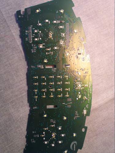

- KI Ausgebaut und die Steckerbuchse auf kalte Lötstellen gecheckt und gelötet. Da ich kein Multimeter hatte vorerst mit der Lupe, mittlerweile mit dem Multimeter auf Durchgang gecheckt.

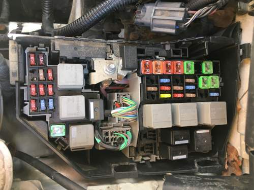

- das viel Zitierte Relais 30 zu suchen. Das kann man leider nicht prüfen oder? Sprich das muss gekauft werden. Teilenummer ist 165 906 381 oder?

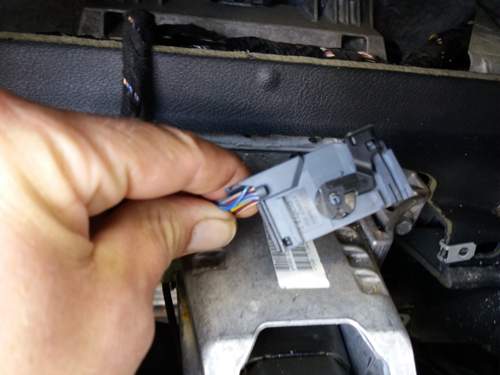

Noch eine Frage: Wie bekomme ich denn den Stecker von der KI auf um den zu checken?

Auf allen Bildern im Forum/Netz sieht das anders aus, vorallem das Relais selbst. Gehe ich recht in der Annahme das hierbei das besagte Relais Nr. 30 nicht dabei ist? o.O

Hast du zufällig Bilder gemacht nachdem die Steckerkontakte vom KI nachgelötet wurden?

Bilder hab ich keine gemacht nach meiner Lötaktion. Allerdings ist die KI gerade bei jemanden der sich besser auskennt als ich und schaut noch einmal nach kalten Lötstellen. Ich sollte sie morgen wieder kriegen, dann kann ich gerne Fotos einstellen.

Wenn das KI vom Galaxy genauso anfällig ist wie beim Focus dann solltest du schon auf der richtigen Spur sein. Denkt daran das das Kolophonium leitfähig ist!

Das Löten hat leider nichts gebracht. Die Platine wurde von jemanden durchgemessen und gelötet der sich sehr gut auskennt. Jetzt kann es eigentlich nur noch der Empfänger/Sender beim Zündschloss sein oder ein Kabelbruch. Wie kann ich denn die relevanten Kabel, was ich gelesen hab ist das Stück zum Steuergerät unter dem Spritzwasserbehälter am wahrscheinlichsten, messen? Ich hab keine Ahnung von wo nach wo die gehen.. Gibt's da einen Stromlaufplan oder Ähnliches?
