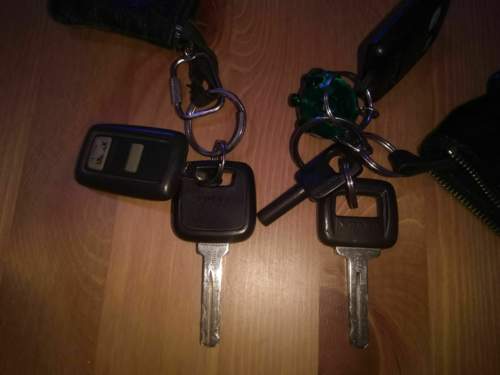

Nicht das der Schlüssel den ich verloren hatte auch schon mit solch einem Transponder Chip war. Und sich jemand gedacht hat ich bau mal noch eine zusätzliche Wegfahrsperre ein. Wo ich den Schlüssel bei Volvo nachmachen lassen hab wurde ich noch gefragt. Ich bin aber (weil eben eine WFS nachgerüstet wurde) davon ausgegangen das ich einen Schlüssel ohne diese Integrierte Wegfahrsperre hab. Erkennt man da am Schlüssel ob es einer mit oder ohne war ?
..... der Schlüssel mit Transponder hat so einen gummiartigen Überzug, der ohne ist aus hartem Plastik....
Gruß der sachsenelch
Schön, wenn man beide Schlüsselvarianten im Bestand hat :-):
Links die neuere Variante mit integriertem Transponder und rechts die ältere Variante mit dazugehörigem Pin für die Wegfahrsperre.
