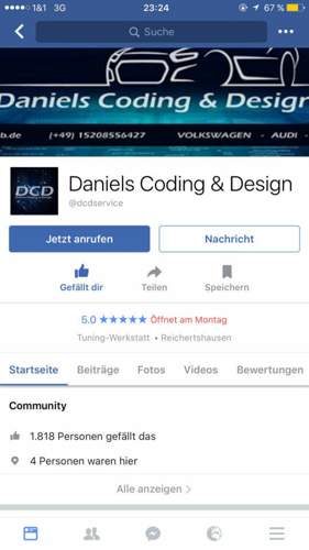

Melde dich bei ihm. Er kann dir zu 100% weiterhelfen!
