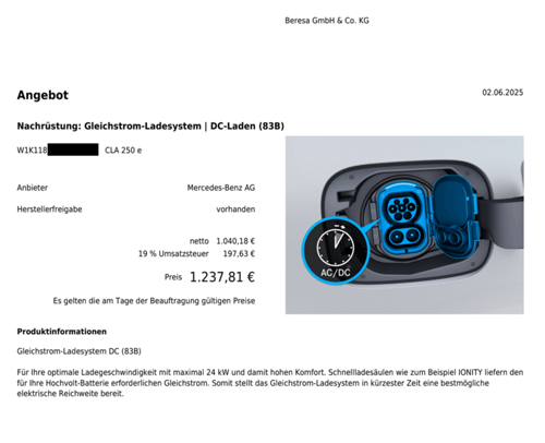

Den DC-Lader gibts nur in Verbindung mit AC-Lader 7,4kW. Macht dann zusammen 800 € + Mwst. und hier war schon zu lesen dass beides tatsächlich in der Nachrüstung nicht teurer ist als wenn das ganze ab Werk bestellt wird obwohl wohl beim DC-Lader auch Hardware nachgerüstet wird.
für die Nachrüstung gilt:
Zur Erhöhung der Wechselstromladeleistung auf 7,4 kW sind keine Umbauten am Fahrzeug notwendig.
Serienmäßig wird das Fahrzeug mit dem Ladesteckdosendeckel für Wechselstromladen ausgeliefert.
Erfolgt eine Nachrüstung auf die AC-Ladeleistung von 7,4 kW muss der Ladesteckdosendeckel nicht erneuert werden.
Wird eine Nachrüstung auf die Gleichstromladefunktion gewünscht, muss der Ladesteckdosendeckel umgebaut werden. Dies schlägt mit zusätzlichen 15 AW und ca. 20 € für den Deckel sowie rund 450 € für die Software zu Buche.
Falls eine Gleichstromladefunktion nachgerüstet werden soll, kann dies nur erfolgen, wenn bereits die AC-Ladeleistung von 7,4 kW vorhanden ist.
Ansonsten müssen beide Nachrüstoptionen (AC 7,4 kW und DC-Ladefunktion) bestellt werden.

Die meiste Arbeit ist das Spannungsfreischalten des Hochvolt-Bordnetzes und nach dem Deckeltausch die Inbetriebnahme des Hochvolt-Netzes.
Regulär bist du für beides bei ca. 1.100 bis 1200 € inkl. MwSt. in Deutschland.
