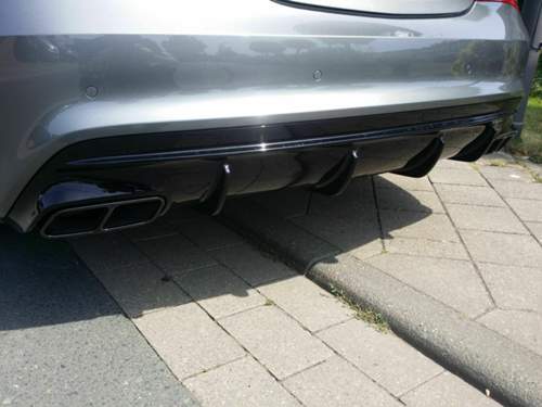

Welches Baujahr hast du? Sitze gerade bei einem "Schrauber" der exakt den Diffusor bei mir anbaut.
Es gab z.B. bei den Baujahren 2013 schon eine Änderung.
Zuerst muss die alte Stoßstange bearbeitet werden!
Kurz es passt nicht.
Dort wird der obere Teil ausgeschnitten (dort wo das schwarze Gitter sitzt)
Siehe Bild
Wenn es fertig is lad ich mal nen aktuelles Foto hoch.
Neuere Modelle können das wohl direkt anbauen. Quasi Plug and Play

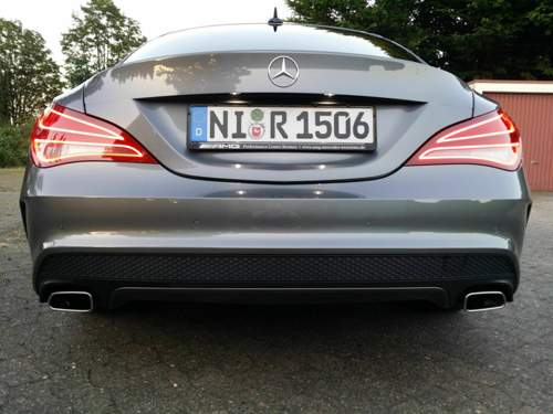

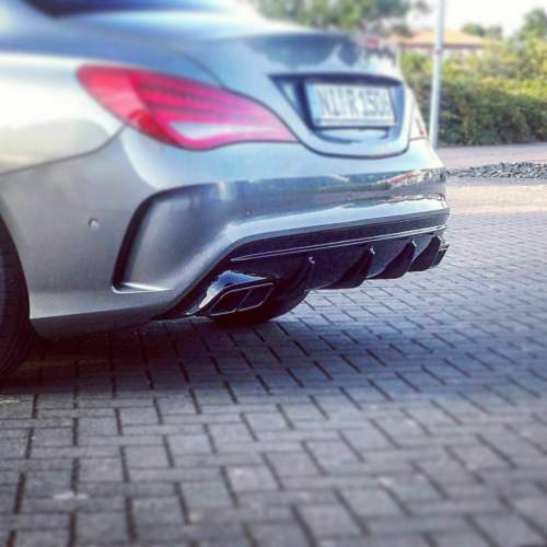

Kleines Update: Für die Umrüstung beim Freundlichen konnte ich ein Angebot einholen, es werden rund 270€ fällig (Teile dann alle schon vorher vorhanden).
Preis ist ok. Man muss ja nen Mercedes Bonus drauf schlagen ^^
Habe etwa gleich viel gezahlt obwohl bei mir noch die Stoßstange bearbeitet werden musste.

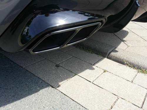

Schick schick das alles. Ich habe dazu mal ne frage. Würde gerne auch den Umbau machen habe nur eine AHK an meinem CLA bekomme ich dan Probleme zb. beim ausfahren denn ich habe eine Schwenkbare AHK. Hat vll jemand von euch auch eine und hat das Heck auch umgebaut?
Ist das der Gleiche Kunststoff wie bei den Leisten im "NightPaket" ?
Sieht stark aus =) ab Hochglanz und Schwarz ist immer so schnell verkratzt =(

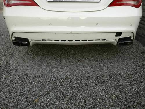

Mein Heck sieht nach Abnahme der alten Teile so aus:
Wo genau (auf welcher Höhe) ist jetzt die Schürze auszudremeln?
Wer kann dies auf dem Bild einzeichnen?
Befestigt wird der neue Diffusor zweiteilig:
1. an der Oberkante gesteckt (nach Abbrechen der überzähligen Nasen), die entsprechenden Nuten sind ja vom vorherigen Teil in der Schürze vorhanden.
2. Unterseite muss genietet werden.
Da liegt das Problem:
Mir ist nicht ersichtlich, wo ich an der Schürze die passenden Bohrungen für das Nieten finde.
Sind da welche? Für mich von außen nicht erkennbar.
Oder muss ich dafür nun doch die mitgelieferten gitterartigen Kunststoffteile verwenden/verbauen?
Auch die Halterungen für die Auspuffblenden tauschen?
In einem anderen Forum erklärt ein User, dass ich nicht die Halterungen für die Auspuffblenden tauschen muss, sondern davon tunlichst die Finger lassen. Es würde alles passen, wenn man die Halterungen belässt. Kann das wer bestätigen?
Danke für eure Antworten!!!

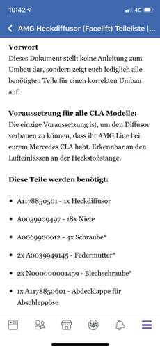

Mahzeit, gibts mittlerweile ne ungefähre Anleitung?
Habe aktuell exakt gleiche Vorraussetzungen wie du und das gleiche Problem.
Kunzmann Teile sind schon da, besitze einen 2014er 45er AMG und will umrüsten.
Wie läuft die Demontage? Wie die Montage? Wofür sind die ganzen Kunststoffteile?
Wäre absolut Dankbar für Tips!
