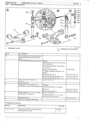

ich möchte bei meinem ´99 320 die Stoßdämpfer vorne wechseln. Ich habe einige Artikel gelesen und brauche nur noch eine Info:
Nachdem ich den Stoßdämpfer oben locker geschraubt habe, muss ich das Auto aufbocken. Wenn ich ihn nun weit hochhebe, kann dann passieren, dass die Feder rauskommt? Ich bin der Meinung, dass der Stoßdämpfer das begrenzende Teil im Achsschenkel ist - ist das richtig?
Sprich: ich darf nicht zu weit hochheben, damit mir nicht die Feder entgegen kommt - richtig?

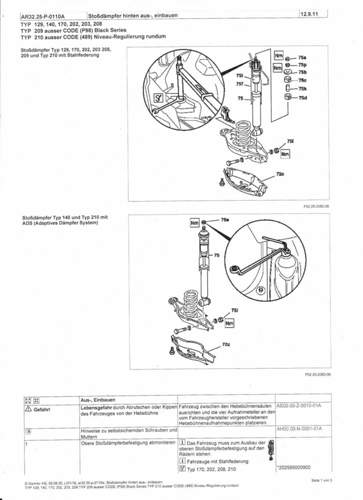

die Stoßdämpfer sind einfach zu wechseln. Sie sind oben am Dom mit zwei Kontermuttern (siehst du bei geöffneter Haube Rechts und links außen, links etwas oberhalb vom Wischwasserbehälter, rechts unterhalb vom Steuergerätekasten) befestigt und unten mit einem Bolzen am Querlenker. Hinten musst du die Kofferraum Seitenverkleidung etwas abmachen und siehst auch die Kontermuttern. Domlager wie z.B. beim Golf oder beim 190er vorne gibt es nicht. Die Dämpfer drehen sich ja nicht mit. Auto aufbocken Rad runter, Schrauben vom Dämpfer lösen, Dämpfer herausnehmen (etwas zusammendrücken). Die "Mütze" ist nur ein Gummipuffer mit Staubschutzmanschette um die Kolbenstange. Die Schrauben nach dem Einbau dürfen aber erst richtig festgezogen werden, wenn der Wagen wieder eingefedert ist. Sonst verziehen sich die Büchsen unten. Geht auf der Grube oder 2. Wagenheber unter den jeweiligen Querlenker.

Moin,
durch den getrennten Aufbau von Feder und Dämpfer erhält der CLK seinen Anschlag meines Wissens nach durch den oberen Querlenker. Eventuell aufpassen das der Bremsschlauch nicht zuviel Spannung erhält. Das sicherste ist, sofern keine Hebebühne verfügbar, Du arbeitest mit Stützböcken ( ist zum sicheren Abstellen eh zu empfehlen) und stellst einen Rangierwagenheber unter die Radaufhängung.
Ich hatte zwar bei meinem auch schon die Dämpfer draussen, ist aber auf der Bühne einfacher und die Bremse war unten.
Gruß Andreas
am 16. Mai 2015 um 7:38
https://www.youtube.com/watch?v=N9E0dGakCCM
Achse abfangen wie bei 1:28 (mit Bock oder Wagenheber etc.)
Hi Superbaster,
geht eigentlich ganz einfach (siehe Bild)
Grüße waltgey

Themenstarteram 16. Mai 2015 um 8:27
Hey,
vielen Dank für die Infos. Um auf Nummer sicher zu gehen, werde ich es trotzdem abstützen. Allerdings kann ich somit ein wenig beruhigter sein, denn anscheinend kommt die Feder wirklich nicht raus, auch wenn der Achsschenkel im Anschlag des oberen Querlenkers hängt.
Im WIS steht ja anscheinend auch nichts von abstützen.
Vielen Dank und schönes Wochenende

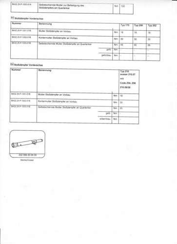

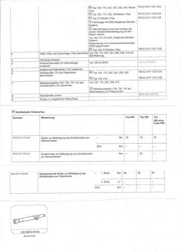

Hi Superbastler,
ich sagte ja, eine der einfachsten Arbeiten am CLK:-)
Was ich mir aber wünschen würde, bei derartigen Arbeiten sollte man
mit Drehmomentschlüssel arbeiten.... und natürlich mit neuen selbstsichernden Muttern.
Deshalb beiliegend die entspechenden Anzugsdrehmomente.
Grüße waltgey

Themenstarteram 16. Mai 2015 um 18:01
Hey,
war wirklich einfach. Habe das ganze in ca. einer Stunde hinbekommen. Allerdings musste ich zwischendurch zum :-) fahren und mir eben diese Schrauben und Muttern für den Querlenker holen - die waren bei den neuen Dämpfern nicht dabei (Monroe). Die Drehmomente sind ordentlich eingehalten +- 5 Nm ^^
Bei den Sachs für hinten - welche ich nicht nochmal nehmen würde, weil die für alle Fahrwerkstypen nur einen haben - waren die Schrauben mit dabei.
Grüße und nochmals vielen Dank an alle
