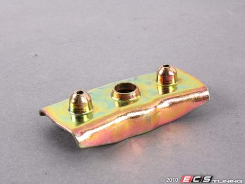

Das wird durch Schrauben befestigt
@alf100 schrieb am 4. September 2022 um 22:40:04 Uhr:
Der Halter, der die beiden Bänder hält, wird mit der Schraube am Unterboden befestigt.
und dieser Halter, der oberhalb schon mit der Teilenummer genannt wurde, hat zwei Stifte, die durch die Bänder in den Unterboden eingreifen. Siehe Bild.
mfg
191201661-hinten

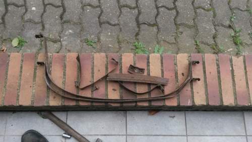

@menschmeier schrieb am 06. Sept. 2022 um 09:18:46 Uhr:
Ich hatte uebrigens die Baender nicht gewechselt, sondern nur entrostet und neu gestrichen.
Das geht halt nur so lange, wie da noch Substanz vorhanden ist.
Rostbänder

Wenn Du das Auto noch lange haben willst, nimm Edelstahlbänder. Ansonsten tun's auch gute gebrauchte.
Tankbänder habe ich auch schon mal entrostet und neu lackiert. Hat nix gebracht, nach dem 1. Winter waren die gleich schlecht wie vorher. Was man in seinem jugendlichen Leichtsinn nicht alles so macht :-).

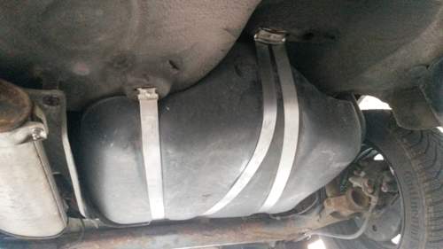

Hab mal was mit Fernbedienung gebastelt :-)
Img-20220909-104523
Ich hab schon einen kompletten Satz Tankhaltebänder für meinen 35i aus Edelstahl nachgebaut. @kawastaudt

Blechstreifen Edelstahl 1.4301, 35x2x1000mm
