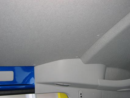

Ich habe vorher meinen neuen Team Caddy etwas gründlicher gereinigt. Da sind mir die fehlenden Leuchten über den Schiebetüren aufgefallen (siehe Bild).
Bei anderen sieht das SO aus:
http://www.motor-talk.de/.../Attachment.html?...
Ich habe dann über die FAQ diesen Fred gefunden, der halbwegs dazu passt.
Jetzt die Fragen:
Hat schon jemand die Leuchten nachgerüstet?
Wie baut man die Abdeckung aus?
Sind die Kabel schon verlegt?
Was kosten die Dinger ungefähr und hat jemand gerade eine Teilenummer dazu bzw. aus welchem Modell (z.B. Golf?) können gebrauchte verwendet werden?
Gruß Daniel
