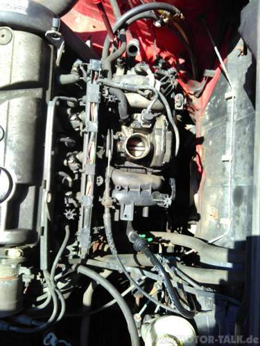

Guten Abend,
bei meinem Golf 3 sind bei einem verpatzten Startversuch mit zu viel Starthilfespray (war eine richtige Explosion, leider nur einmal 🙂 ) der Ansaugkrümmer geplatzt und der Ölabscheider hat (dadurch - oder schon vorher) auch einen Riss.
Hab beide Teile bei Ebay bestellt, den Ölabscheider einschl. Dichtungen.
Meine Frage: muss ich die Schrauben mit einem best. Drehmoment anziehen? Welche Schraubensicherung benutze ich? Muss ich die Gewinde vorher irgendwie reinigen - gerade die drei Schrauben beim Ölabscheider sind ziemlich eingeölt gewesen. Gibt es sonst was besonderes zu beachten beim Wechsel der Teile?
Und: die alten Teile habe ich schon rausgebaut, müssen die offenen Stellen (Lufteinlässe und die Ölentlüftung) in der Zwischenzeit irgendwie abgedeckt werden außer durch die Motorhaube, dass da kein Dreck reinkommt?
Dann noch etwas? Der Startversuch wurde unternommen, weil ich vorher durch tiefes Wasser gefahren bin. An welchen Stellen kann da was passiert sein? Wenn Wasser eingesaugt wurde, muss dann das ganze Benzin raus und welches ganz ohne Wasser rein? An welchen Stellen kann das Wasser noch Schaden angerichtet haben?
Tausend Dank und gute Nacht!
Christoph

Bei einem Wasserschlag wird sehr wahrscheinlich der Motor auch einen Schaden bekommen haben. Normalerweise verbiegt es dabei die Pleuele. Wenn du den Wagen jetzt auch noch mit dem Wasser im Motor festehen lässt, bis deine Ersatzteile da sind, rostet der Rest auch noch fest.
Aber beschreibe mal genau, wie es zu dem Wasserschlag kam. Vielleicht hattest du ja Glück.

Es kam doch gar nicht zu nem Wasserschlag, oder?
Wasser wird kaum ins Benzin gekommen sein, ich könnte mir nicht vorstellen auf welchem Weg, außer du hast den Tank unter Wasser gesetzt.
Wenn er Wasser angesaugt hat, wird der Luftfilter auch nass sein. Dann muss auch er gewechselt werden.
Wasser kann auch im Oel sein. Dann ist dieses milchig gelb und muss mit Filter gewechselt werden. Evtl kann man da noch eine Motorspuelung benutzen, um das Zeug besser rauszubekommen.
Schrauben vom Ölabscheider einfach mit einer kleinen Ratsche festschrauben - aber nicht zu fest, eher lieber lockerer, Oelabscheider ist ja nur aus Plastik. Sicherungsmittel war bei den Schrauben am Oelabscheider bei meinem Golf nicht drauf, habe damals auch keines draufgemacht und es haelt.
Bei der Ansaugbruecke waren die Schrauben mit gruenem Sicherungsmittel gesichert. Hab sie aber ohne Sicherungsmittel wieder reingeschraubt. Schrauben auch ohne Drehmomentschluessel festgezogen, einfach mit kleiner Ratsche etwas fester. Mal sehen wie lange es haelt 😁
Alle Loecher am Block/Kopf sicherheitshalber abdecken. Wenn irgendetwas nicht laeuft, kann man ausschliessen, dass ein Fremdkoerper Schuld ist.
Wasser im Benzin halte ich fuer unwahrscheinlich, sollte alles dicht sein. Glaube aber, dass der Filter von der Tankentlueftung auch Luft ansaugt? Vllt hat der Wasser angesaugt. Heisst glaube ich Aktivkohlebehaelter und sitzt unter dem Luftfilterkasten.
Am besten Zuendkerzen abschrauben und Motor per Anlasser durchdrehen lassen, damit der ganze Dreck im Brennraum rausgeschleudert wird. Vllt ist da noch Wasser drin.

Wenn das Wasser 10cm höher war als der Schweller, ist garantiert kein Wasser angesaugt worden.
Du musst ja nur mal schauen, wo der Ansaugrüssel sitzt. Das ist mehr als 10 cm über Schweller Höhe.
Da gabs halt einen Funken und den Bremsenreiniger hats gezündet.
Ersetze alles was defekt ist, und versuche zu starten. Ich vermute eher, dass die Zündspule irgendwo einen kleinen Riss und einen Wasserspritzer abbekommen hat.

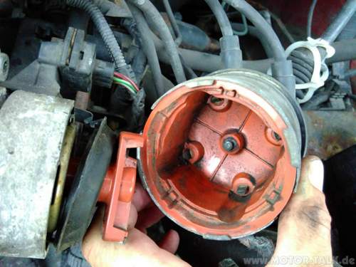

Guten Abend,
bei meinem Golf habe ich gerade den Ansaugkrümmer und den Ölabscheider gewechselt. Auch neu sind die Zündkerzen und der Luftfilter. In den Zündverteiler habe ich einmal reingeschaut, weil ich dachte, dass er deswegen nicht startet (Bild anbei), der sieht ziemlich verrußt aus. Ich habe ihn aber noch nicht gewechselt, sondern einfach so wieder draufgesetzt.
Vor dem Wechsel ging der Motor nicht an, man hat aber gehört, dass er versucht zu zünden solange ich den Schlüssel gedreht gehalten habe. Das ist jetzt anders. Man hört gerade noch ein einziges Mal einen Zündversuch, danach passiert gar nichts mehr. Als ich vorhin den Schlüssel trotzdem etwas länger gedreht gehalten habe, kam außerdem Rauch aus dem Motorraum - ich saß aber im Auto und konnte nicht sehen, woher das kam... Irgendwas ist aber verschmort, hat nach verbranntem Plastik gerochen.
Wodran kann das liegen?
Alles, was ich getauscht / gemacht habe, hier nochmal im Überblick:
- Ansaugkrümmer einschl. Einspritzventile (Drosselklappe ist die alte)
- Zündkerzen
- Ölabscheider (hat damit nichts zu tun, denke ich...)
- Luftfilter
- Zündverteiler einmal geöffnet und dann wieder verschlossen
VOR dem Wechsel:
Motor sprang nicht an, man hat aber ständige Zündversuche gehört
NACH dem Wechsel:
Motor springt immer noch nicht an, man hört nur einen Zündversuch, dann passiert gar nichts mehr
Mein Plan ist auf jeden Fall die Verteilerkappe zu tauschen, weil sie sehr verrußt ist, aber das ist wahrscheinlich nicht die Wurzel des Überls.
Vielen Dank im Voraus!
Christoph

Ich behaupte nach wie vor, dass dein Motor einen Wasserschlag hat.
