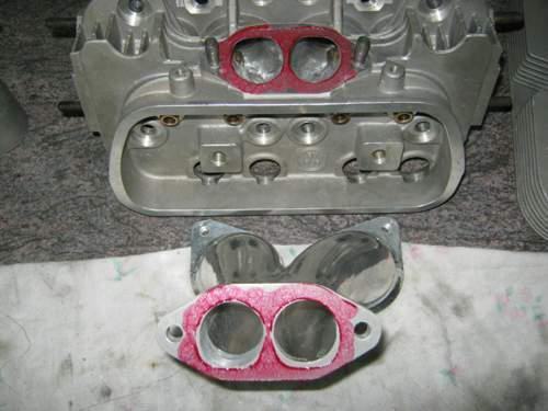

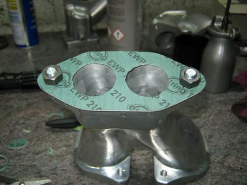

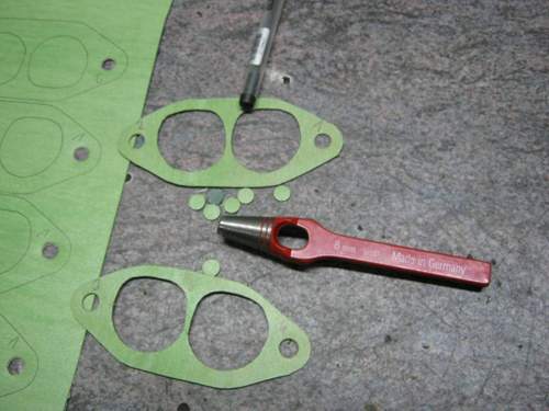

Edit: Nu hab ich erst das 2te Bild gesehen.Versuch mal selber mit etwas dickeren Dichtungen das dicht zu bekommen. Nen halben mm sollten die mindestens haben.Selber welche schneiden ist kein Problem
Such dir das Zeug von Elring EWP210 .Gibt es in 0,5 und 1mm. Hat die beste Temperatureigenschaft und ist elastisch genug zum bearbeiten und abdichten.Best off sozusagen. Ich hab mit 0,5 gearbeitet am Bild. 1mm war mir schon zu dick.
Die grauen die man fertig bekommt sind zwar auch von Elring oder anderen namenhaften Herstellern,ist aber die "günstige" Version vom Material.Siehst du schon wenn du mal die m² Preise vergleichst.Aber auch das was sie können nicht übersehen.

Die Dichtflansche der Vergaser hab ich auf ner Platte abgezogen. Waren schon relativ plan. Die Dichtungen sind 2mm stark. Kaltstarteinrichrung wurde lahmgelegt, bohrungen verschlossen. Irgendwie bekomm ich das Video nicht hochgeladen.
Hast du Tuschierfarbe/Paste?
EV mal alles abauen und dann damit hauchdünn einstreichen am Saugrohr.Das dann ohne Dichtung mal auf den Kopf drücken .Abnehmen und bewerten was man an Abdrücken sieht.Da sollte sich dann zeigen wo die beiden aufliegen und wo nicht.
Ich hab es aber im Bild dick aufgetragen weil ich sehen mußte wo die Ränder verlaufen zum weiteren bearbeiten der Kanäle.
Dünn zeigt es die Güte der Flächen an.
