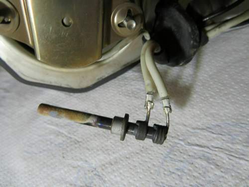

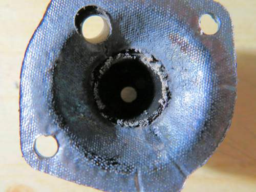

Meine STH qualmte diesen Winter leider auch schon wieder und ging sehr oft aus (Sommer 2014 kam eine neue Brennkammer, also nur 2 Winter gehalten). Heute mal alles aufgemacht und die gereinigte Brennkammer von 2014 wieder rein gebaut. STH heizt jetzt erst mal wieder, mal schauen wie lange. Anbei Bilder der ausgebauten, die ich heute Abend gereinigt hab. Brennkammer war übrigens hier auch schon gerissen, scheint normal zu sein.
edit: Achso, fast vergessen, das Abgasrohr zum Schalldämpfer war auch weg gegammelt.

@tomworld schrieb am 6. Januar 2018 um 19:53:58 Uhr:
meine Frage ist eigentlich, wieso verkokt deine Standheizung so derart?
am Kraftstoff kann es ja nicht liegen, kann es am Gebläse liegen?
Move zur richtigen Stelle :-)
Keine Ahnung.. Den Biodiesel mögen sie aber eigentlich gar nicht. Bescheiden dabei ist, dass es recht aufwendig ist, da ran zu kommen. Die Top-V scheint eher eine Fehlkonstruktion zu sein, von der EVO hört man nicht so viel jammern.

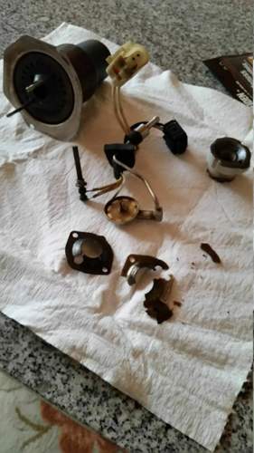

I also exchanged the complete "Brenkammer" and the water temperature sensors, now it works as new.
Does anybody know where to buy parts to recondition the old "Brennkammer"?

Bei standheizung richter oder kfz standheizung braun. Die thermotop c ist besser als die ttv. Brennkammer mit nem anwärmbrenner ausbrennen. Qualmt wie Osterfeuer. Dann mit neuen Dichtung wieder einbauen. Bei den zuheizern passiert das oft, da das brennerflies verkokt. Das vlies lässt sich nicht einzeln tauschen.
