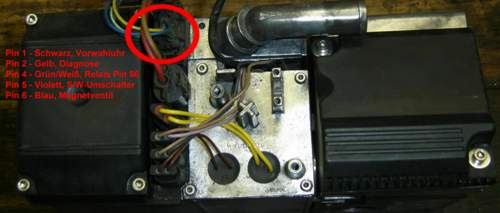

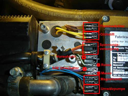

Da ich nicht weiß was deine STH für eine Seriennummer hat, habe ich mal beide Varianten der Anschlüsse angehangen.
Bis Nr. 299999 sind die Anschlüsse nicht wasserdicht, ab Nr. 300000 sind dann dichte Stecker verbaut.
Du brauchst nur das schwarze Kabel prüfen, hier muss nach dem schalten der Uhr (egal ob bei Sofortstart oder Start mit gespeicherter Zeit) +12V anliegen.
Auf dem anderen Bild ist das schwarze Kabel an Pin 1.
D. h. es führt immer nur eine Steuerleitung von der Uhr zum STG der Standheizung.
Wenn bei Sofortstart am schwarzen Kabel +12V anliegt und bei Start mit gespeicherter Zeit nicht dann ist die Schaltuhr hin.
Dw50-anschluesse-alt
Dw50-anschluesse-neu
