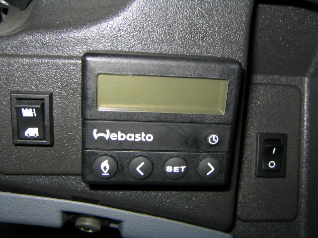

Du stellst ein, wann die Heizung angehen soll. Schließlich ist es auch je nach Fahrzeuggröße unterschiedlich, wie lange es dauert, bis die Karre warm ist. Womit eigentlich auch die Zweite Frage beantwortet wäre. Ich würde so ca. 30 min. als goldene Mitte versuchen.
Ich kenne die Anlage jetzt nicht genau, aber wenn das Wochentagabhängig gesteuert werden soll, brauchst du eine Uhr mit Wochentagsanzeige. Schau mal in einen LKW rein, vielleicht hilft das ein bisschen.
mfg
Wenn du die SET-Taste etwa 5 Sekunden gedrückt hast kannst du die normale Uhrzeit mit den Pfeiltasten einstellen Muss nur bei Spannungsausfall oder falschgehender Uhr mal gemacht werden.
Drückst du die Feuertaste (manuell heizen) müsste ein 30 Minuten-Countdown erscheinen. Dieser kann mit den Pfeiltasten verstellt werden. Ist der Countdown abgelaufen geht die Heizung aus.
Durch kurzes Drücken der SET-Taste stellt man die gewünschte Startzeit für den Heizbetrieb ein (erst Minuten, dann nochmal SET, dann die Stunden, nochmal SET). Mit der Uhrtaste müsste ein P oder Uhrensymbol angezeigt werden, dh die Heizung ist im Schaltuhrbetrieb. Sie startet dann zur vorgegebenen Zeit und durchläuft einen Heizzyklus. Durch nochmaliges Drücken der Uhrtaste schaltet man die Heizung wieder ab (das muss dann am Wochenende gemacht werden). Ich würde empfehlen etwa 30 Minuten vor Fahrtantritt die Startzeit einzustellen.

- Druck auf die Uhrzeit Taste: die Uhrzeit fängt an zu blinken und lässt sich über die Pfeiltasten einstellen
- Druck auf die SET Taste : man durchläuft die 3 Programme (mit jedem Click einen weiter), beim 4x schaltet man die Uhr ab d.h. kein Programm ist aktiv. Wenn man bei einem Programm stehen bleibt kann man über die Pfeiltasten die Uhrzeit einstellen, es ist die Zeit wann die Webasto anläuft.
Bei meiner kann man die Heizzeit nicht einstellen, habe alle Tastenkombinationen ausprobiert die mir einfiellen. Meine scheint auf 1 Stunde Laufzeit eingestellt zu sein zumindest 45Minuten hat sie am Stück geheizt und war noch aktiv wo ich zum Auto kam

Mach mal ein Bild vom Bedienteil, eventuell kann ich dir sagen was man drückenmuss.
Da ist alles eingestellt
Die Uhrzeit so wie die Zeiten für die zeitschaltuhr
Ja und? Wenn sie im Manuellmodus anspringt zündet sie auch über die Uhr sofern man alles richtig programmiert hat. Ansonsten ist es schlicht zu warm (Bei aktuell 15 Grad sieht meine auch nicht ein was zu tun) oder sie steht im Modus Standlüften.
Wie meinst du sie steht im Modus standlüften
Deswegen will ich doch ein Bild sehen weil ich dein Bedienteil nicht erahnen kann 🙄
Manche haben eine Funktion Standlüften (ist im Sommer sehr angenehm), dann läuft nur das Innengebläse auf frischluft und pumpt so die größte Stauhitze schonmal weg. Hat man das aktiviert heizt das Teil nicht. Ansonsten warte einfach mal bis es am WE kälter geworden ist und versuchs nochmal. Eventuell ist nur das der Fehler.
