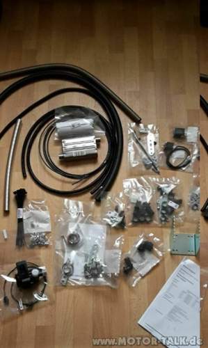

Biegeanleitung und Bohrschablone liegen dem Einbausatz von Webasto für
Insignia ab MJ 2014 inkl. Bohrer dafür bei.
Einbauvorschlag ist auch im Einbausatz enthalten.
Nummer Webasto Einbausatz 1322334B
(Insignia Facelift 2l CDTI----alles zum Einbau enthalten, es
werden keine weiteren Kleinteile benötigt)
(Bild 2)

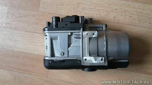

Heizgerät Webasto EVO 5 Diesel 1314815B (Lieferumfang: Kabelsatz,Heizgerät,Umwälzpumpe,Dosierpumpe)
(Bild 1)

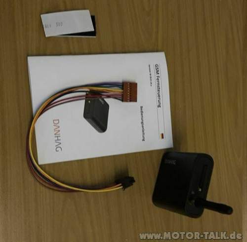

Fernbedienung nach Wahl, für mich kommt nur eine Danhag GSM
Version 9.2 W-Bus in Frage, günstiger als das Webasto original und
sehr gute Erfahrungen damit.

Einbauort GSM hinter dem kleinen Fach Fahrerseite unten (Bild 11), passt
super!--empfehlenswert ist natürlich gleich den passenden Taster dazu
zu bestellen, für den Fall das wie gestern mittag der Netzempfang gestört
ist!!
Loch werde ich dafür keins bohren, den werde ich an einer gut zugänglichen
Stelle außerhalb des Sichtbereichs anbringen.
Wichtig ist das für Webasto Standheizungen das Einschaltsignal anders ist,
nennt sich W-Bus, darauf ist zu achten beim Kauf des Danhag moduls.

Webasto EV0 5
Einbaukit Insignia Facelift
Danhag V9.2
+8
