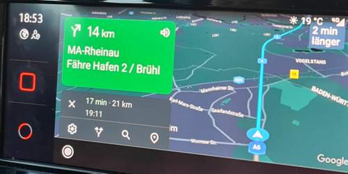

Ich weiß nicht ob das hier der richtige Thread dafür ist, aber: Seit 3 Tagen fahre ich mit grauer Weltkugel durch die Gegend. Dadurch fahre ich zur Zeit durchgängig mit Navigation von Google Maps, da ja keine aktuellen Verkehrsdaten vorliegen. Kann man die Verbindung zu den Servern im Fahrzeug irgendwie erzwingen? Oder bleibt nur abwarten? Bin als Hauptnutzer angemeldet und voll Transparent (Standort teilen) unterwegs.
Meistens hängt die OCU. Der einfachste Weg ist, die passende Sicherung zu ziehen und wieder zu stecken. Steht hier denke ich auch irgendwo
Ist diese Sicherung denn für OCU benannt? Wofür steht OCU eigentlich? O... Control Unit?
Muss da mal in der BA schauen, welche das ist. Wenn es da überhaupt steht.
Online Connectivity Unit.
In der Webansicht für große Monitore kann man oben rechts suchen, zum Beispiel "ocu sicherung" und findet:
https://www.motor-talk.de/.../PostJump.html?...
Danke. Ich hätte sonst die Sicherung mit F30 (Infotainmentumfänge) gezogen, weil diese irgendwie am naheliegendsten von der Bezeichnung ist. Schon schade, dass nicht alle Sicherungen in der BA bezeichnet sind, die das Fahrzeug hat.
