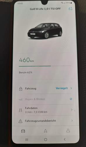

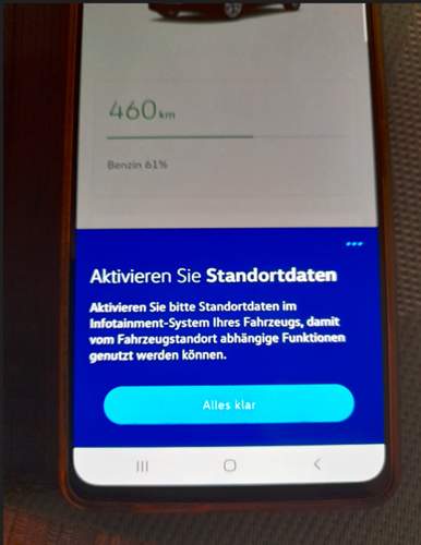

Moin,
seit einer Woche zeigt die VWConnect App die Option Hupen & Blinken deaktiviert an.
Siehe Bildr
Ich habe im Infotainment unter Hauptnutzer geschaut, aber da ist die Anzeige auf Standort zugreifen mit eingestellt.
Muss man sich jetzt neu als Hauptnutzer anmelden?
Jens
Vwconnectapp
Vwconnectapp2

Wenn ich mit der APP öffne oder schließe, geht es fast nur wenn ich direkt am Wagen stehe. Bin ich weiter weg aber dennoch mit Sichtkontakt, reagiert der Wagen nicht und die Funktion wird nicht ausgeführt.
Ist irgendwie auch nicht im Sinne des Erfinders.
Ähnliches Verhalten zeigt sich auch beim aktivieren oder Ausschalten der Standheizung.
Das macht eigentlich kein Sinn, weil egal ob du vor dem Auto stehst oder irgendwo in Timbuktu bist, geht die App-Kommunikation über das Internet zu den VW-Servern und dann direkt zum Auto.
Wenn dann hat das Auto generell Empfangsprobleme und es ist nur Zufall das es gerade dann geht wenn du vor dem Auto stehst.
- Welche Infotainment Software hast du drauf?
- Steht das Auto denn draußen oder in einer Garage?
- Hat dein Handy beim Auto guten Internetempfang, so das es das Auto auch haben müsste?
Vielleicht liegt es auch an der OCU (Online Communication Unit) oder am Infotainment selbst das die Befehle nicht oder selten verarbeitet werden. Mittlerweile sollte es da eigentlich keine großen Probleme mehr geben.
Schon mal geschaut ob Aktionen bei deinem Golf offen sind? Sonst mal in die Werkstatt und das prüfen lassen.

Danke für deine Einschätzung, sowohl draußen, als auch drinnen und ja beim Auto ist der Empfang mit dem Handy sehr gut. Die OCU wurde bereits in den letzten beiden Jahren zweimal getauscht, alle Möglichkeiten von Updates sind erschöpft und ich habe seit 1 Jahr etwa die 1941 drauf und trotzdem reißen die Fehler nicht ab.
hm... OK, dass klingt dann ja echt nicht gut.
OCU wird dann wohl schon up-to-date sein und das Infotainment ist stand heute auf dem neusten Stand. Und wenn der Mobilfunkempfang generell eigentlich gut sein sollte, wird es wohl nicht daran liegen.
Die Weltkugel (Onlinestatus) ist im Auto aber weiß? Oder hast du da öfter Probleme mit, so das die OCU vlt. doch wieder einen Schuss weg hat?
Hat die Werkstatt damals auch die Werkseinstellungen im Infotainment wiederhergestellt?
Falls nicht würde ich mal folgendes probieren:
1. Werkseinstellungen im Infotainment (setzt auch die OCU zurück)
2. neuen (frischen) We-Connect Account erstellen und damit dann als Hauptnutzer im Auto und der App anmelden.
Wenn das alles auch nicht hilft weiß ich auch nicht weiter.
Genau das wurde bereits alles gemacht, sowohl von mir als auch zusätzlich beim freundlichen und mit der Weltkugel haben ich schon lange keine Problemen mehr. Vielleicht finden die Leute Technik Wolfsburg jetzt genau den Fehler, der mir den Neuwagen seit nunmehr genau drei Jahren so sehr vermiest.
