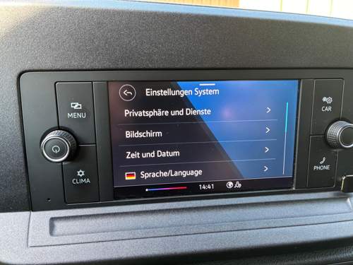

Ich häng mich mal mit rein , wie kann man beim einfachsten Standartradio Hauptnutzer werden ? Es kommt kein Abo aktiv und den Punkt Hauptnutzer werden gibt es nicht. Mein Händler hat keine Ahnung

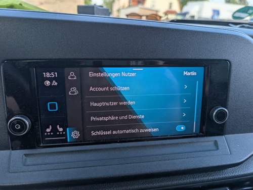

Hallo Zusammen, beim 8,25er geht es auf jeden Fall via App. Vorausgesetzt man hat We Connect Plus gebucht, was ziemlich teuer ist (sofern Navi an Bord ist, kostet es nochmals mehr, weil dann die Verkehrsdaten mit drin sind). Hab es nur wegen der Standheizung wieder reaktiviert.

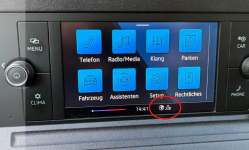

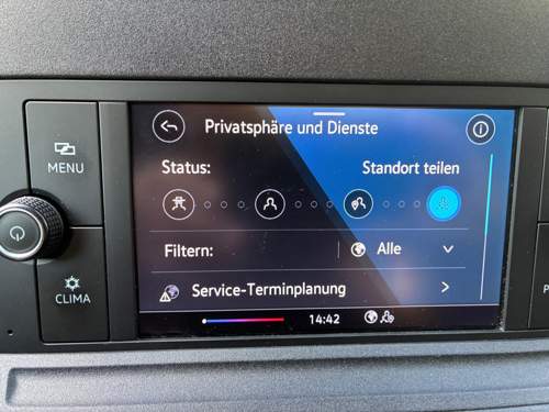

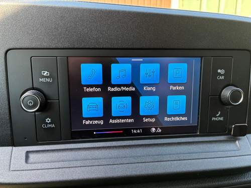

Hast Du ein Standardradio , wenn ja zeige mir hier den Menüpunkt im Radio anhand eines Bildes !!
Wenn du runter scrollst, kommt da kein Menüpunkt mit Nutzer? Alternativ vielleicht im Punkt "Setup" oder wenn man vom oberen Rand wischt?
Das Symbol wird auf jeden Fall unten angezeigt, vielleicht kann das auch direkt angeklickt werden (funktioniert auf jeden Fall beim 8,25er so)?
@mpou schrieb am 23. Juni 2025 um 12:12:38 Uhr:
Nur leider hab ich kein 8,25 sondern das 6,5 …
ja, aber die Struktur sollte ähnlich/ gleich sein. Du kannst den markierten Bereich also nicht "anklicken" und es öffnet sich dann das Nutzer Menü? Scrollen nach unten funktioniert auch nicht, damit mehr Symbole sichtbar werden?
Da kann ich drücken wie ich will, da geht nichts. Fehler sind laut VCDS nicht vorhanden. OBDEleven sagt auch nichts anderes…
