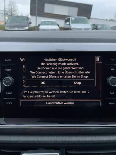

Ich kann endlich auch Vollzug melden, mein Freundlicher hat es heute zum Glück hinbekommen. Software made in Germany sag ich da nur 😁
Laut den Systeminformationen hat sich nichts geändert, hab extra ein Vorher/Nachher Foto gemacht.

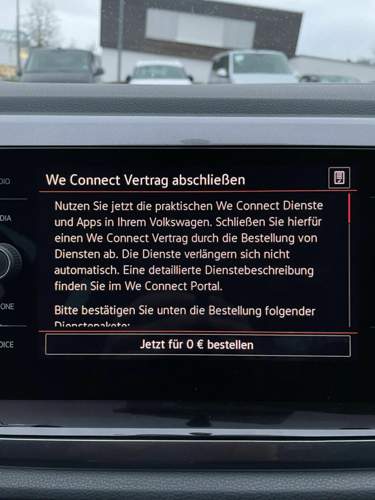

Anbei drei Fotos die den Prozess der nun endlich erfolgreichen Hauptnutzer-Aktivierung zeigt.
We Connect Vertrag
We Connect AGB
Aktivierung
Hab mein Polo seit 2.12. Hatte auch das Problem mit dem Hauptnutzer werden. Servicemeister keine 20min gebraucht ging das dann. Hab nur mitbekommen am Tester wurde was gemacht und Schlüssel neu angelegt. Wichtig dabei ist das der Motor läuft.....
