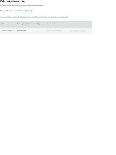

Hallo Leute,
ich verzweifle derzeit an We Connect meines neuen Golf.
Am Montag beim Händler gemeinsam den Hauptnutzer eingerichtet.
Golfi war online und alles schön, bis zum Moment der Eingabe S-Pin einige Zeit später. Diesen wusste ich nicht mehr und setzt selbigen online im Portal zurück.
Danach ging der Golf über jede Art von Anmeldung in die Endlosschleife und war offline.
Habe dann das Infosystem auf Werkseinstellungen gesetzt, We Connect Fahrzeug mit allen Diensten gelöscht.
Egal was ich derzeit probiere, ich kann mich nicht als Hauptnutzer anmelden (Bild Anbei was im We Connect angezeigt wird)
Was ich bisher versucht habe:
- Hauptnutzer per Stift im Fahrzeug gelöscht -> lag hier der Fehler?
- Anmeldung über die Mailadresse bei Erstregistrierung, Fehlermeldung im Fahrzeug "leider können Ihre Einstellungen nicht geladen werden"
- Fahrzeug über zweite Mailadresse hinzufügen, Fehlermeldung im Fahrzeug "leider können Ihre Einstellungen nicht geladen werden"
- Info System mehrfach auf Werkseinstellung gesetzt
- Onlinedienste über Account 1 im Portal gelöscht
- Gastzugang im Account 2 gelöscht

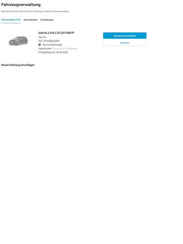

Vielleicht wichtig: im Nutzerfeld ist "ich" nicht möglich, lediglich ein Gast mit blauer Kachel wird angezeigt
Bei Detailansicht in meinem Hauptaccount zeigt folgenden Fehler:
Sie sind Gastnutzer
Hauptnutzer: Daten nicht freigegeben
Was hat es mit der Freigabe auf sich? ich habe doch nun alles gelöscht was ging.
Langsam weiß ich nicht weiter und mag wegen so einem Quatsch nicht zum Händler.
Hinweis: We Connect Plus trotz Discover Pro nur 1 Jahr Laufzeit 🙁
Ich komme per App ja bis zur Hauptnutzerfreischaltung, nur der Golf mag nicht.
Golf-we-connect
Golf-we-connect

Ich bin wieder Hauptnutzer 🙂
meine Lösung etwas mit dem Holzhammer aber es ging:
- Batterie am Fahrzeug über Plus abgeklemmt, Minus wollte sich durch den strammen Kabelbaum nicht lösen
- We Connect auf dem Handy gelöscht
- VW ID über das Onlineportal gelöscht, vorab nochmals Onlinedienste für das Fahrzeug gelöscht
- Batterie angeklemmt, alles was an Fehlermeldungen seitens der Assistenten kam war natürlich an
- keine Aktivierung Nutzer möglich
- Fahrzeug aus der Tiefgarage gefahren, dabei wurde bereits die Aktivierung angezeigt
- Fehlermeldung weil Motor an
- Discover Pro Reset durchgeführt

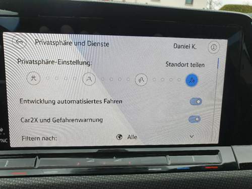

- es kam sofort die weiße Weltkugel und der kleine Mann mit Brille 😁
- Setup -> Hauptnutzer -> Hauptnutzer werden -> Registrierung -> im Fahrzeug eine neue VW ID mit neuer Mailadresse angelegt
- nebenbei auf dem Laptop die Bestätigung der Adresse durchgeführt
- Hauptnutzer ließ sich mit beiden Schlüsseln anlegen
- fehlende Einstellungen im Portal durchgeführt
- alles Online, Privatsphäre umgestellt, Car2X und Gefahrenwarnung nun aktiv
- kurze Runde gedreht, keine Fehlermeldungen im AID (musste vorher noch Luftdruck bestätigen, da immer Fehler)
- Weltkurgel nun verschwunden da ich während der Fahrt an den Privatsphäre Einstellungen gespielt habe
- Einfahrt Tiefgarage, Meldung "Gefahrenwarnung nur eingeschränkt verfügbar " vorher "nicht verfügbar.
