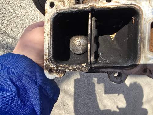

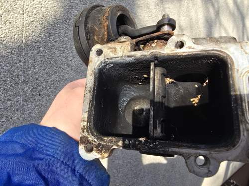

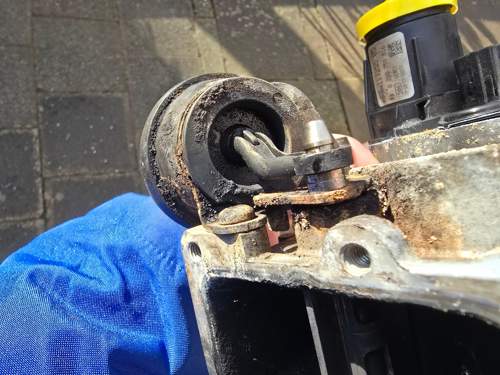

Ursache war eine Lose Schraube zwischen AGR Ventil und AGR Kühler.
Ich denke wenn ich die Schrauben nachgezogen hätte würde ich auch jetzt noch das alte AGR fahren . Nichts hat geklemmt nichts war verstopft
