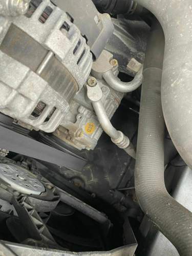

Wo sitzt die Wasserpumpe genau beim FL?
Würde mal gucken, bislang aber kein Wasserverlust mehr feststellbar.
Blöde Frage, ein Blick genügte. Wo werden die Pumpen undicht?
Konnte nichts feststellen, außer dass die Schläuche optisch etwas feucht sind, kann aber auch von „ zu vielen“ auffüllen vom Kühlwasser kommen.
.jpg
Das ist die Lichtmaschine und unten drunter der Klimakompressor auf dem Bild!
Die Wasserpumpe ist das nicht 😉
Okay, danke. Ja bin nicht vom Fach beim KFZ. Auf den ersten Blick hätte ich drauf getippt.

Wo sitzt denn die Pumpe genau?
Die ist am Kühlmittelregler Verbaut:
https://www.motor-talk.de/.../...auschen-a5-1-8-tfsi-t6450993.html?...
https://audi.7zap.com/de/rdw/audi+a4+avant/a4/2013-736/1/121-121003/
Macht sinn i.d.R. das komplette Bauteil zu Tauschen da der Regler bzw. dessen Bauteile sofern noch nicht Getauscht wurde die ab Werk bei einigen etwas anfällig sind, innenliegende Bauteile mit der Zeit den Geist aufgeben oder Absaufen, Stellmotor, oder das Zahnrad vom Stellmotor Kaputt geht.
