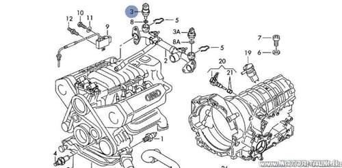

Ich tippe auch mal sehr stark auf den G62 besser bekannt als Doppeltemperatur Sensor.

Hallo Leute,
anbei eine kleine Zeichnung wo der G62 Geber sitzt.
Hoffe konnte helfen
G62-geber
