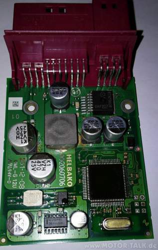

Hallo alle zusammen,
Ich habe eigentlich eine Gummiunterlage im Kofferraum. Doch es hat passiert! Selbstgemachte von meiner Mutter Gurken in Salzlake! Richtig lecker, aber leider perfekter Elektrolyt!)))
Meine Frau hat gepackt, die Kinder haben später ihre Handys bei unserem Zwischenstopp bei Freunden selber geholt. Kann sein, dass da etwas schief gelaufen. Die Dose lag irgendwie in der seitlichen Vertiefung des Kofferraumes, nicht auf der Gummiunterlage.
Nach ca. 80km stieg plötzlich Sturmwarnungsassistent aus. Dann noch weitere Assistenten, und sehr schnell sehr viele Meldungen auf dem Display mit dem Warnton. Antriebstörung: Weiterfahrt möglich, verringerte Beschleunigung, nächsten BMW Werkstatt besuchen! Parkbremse nur im Stand! Lenkung-Störung. Ich glaube, bin aber nicht sicher, dass das Getriebe auch gestört war. Das Tempomat hat auch nicht mehr funktioniert. Als ich am Ziel war, noch ca. 40km, ist nur die Störung mit der Parkbremse geblieben.
Beim Entladen hat meine Frau bemerkt, dass ein Plastiktüte voll mit Salzlake war. In gesamter Dose waren ca. 100-200mL Flüssigkeit. Die war dann praktisch leer. Nach eine Stunde bin ich wieder zum Auto gegangen, die zeigte keinen Fehler mehr. Habe alle wo ich könnte abgewischt. Am nächsten Tag die Decke abgenommen, nochmal alles abgewischt. Ich hab nun Angst, dass die Salzwasser in die Steuergeräte auf die Platine kam.

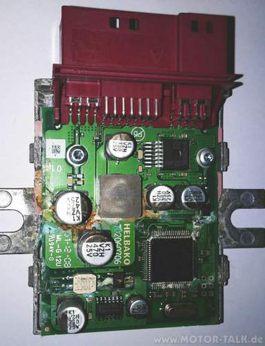

Meine Frage: kann ich die HRS und andere Steuergeräte von dem Spannungsnetz für das Überprüfen trennen? Muss ich da was beachten? Heute habe ich einen Verdächtigen ausgebaut, die Bilder sind im Anhang. Vor und nach der Reinigung. Ich glaube aber nicht, dass es so schnell wirkt, oder? Die anderen St. Geräte sind vielleicht gar nicht betroffen. Muss ich bei dem Ausbau (Abklemmen) etwas beachten, weiß jemand?

Vor
Nacher
Hallo Jeka,
Ich würde dringend raten das zu Reinigen, man sieht das es um einen Salzwasser handelt und die Platine ist echt stark oxidiert.
( Ich arbeite bei Samsung als Handy Mechatroniker, ich würde dies mit einem KOCH CHEMIE Leiterplattenreiniger reinigen dies ist nämlich mild und hat eine eigene mini bürste drauf mit dem schön hin und her reinigen kannst.
Falls das nicht klappt dann gebe es noch von KOCH CHEMIE NR. 60 aber eher mir Vorsicht zu verwenden weil manche Widerstände dies nicht mögen.
auch ich hatte das selbe Problem bei mir damals nach der Reinigung hatte ich nie Probleme.

Hallo Jeka,

Also Ich habe Batterie abgeklemmt alles ausgebaut - gereinigt und wieder zusammen gebaut. und es ging alles ohne Codieren oder ähnliches.
Ich das es auch bei dir klappt.

Ok! da sind 2 Akkus, habe gehört, dass man die nicht trennen darf. Muss ich ausprobieren. Habe keine andere Alternative. Hattest du auch 2 Akkus? Die sind auch miteinander mit einem dünnem Schlauch verbunden. Habe keine Idee wofür ist der da? Luft/Dämpfe Ausgleich? Und mehrere Klemmen, eine mit Sprengladung, für den Fall eines Unfalls damit kein Brand einsteht? Die klemme wird mechanisch abgetrennt, so weit ich weiß.
Die LR benutze ich, auch beruflich für entfernen der Löt Flussmittel Rückstände auf den LP. Löst es auch die Oxidschichten? Kontkat 60 - gute Idee, werde ausprobieren! Danke Die Leiterplatten möchte ich dann auch lackieren.

Es war nur ein Steuergerät mit korrodierter Platine. Ich habe die noch mit "Kontkat 60" gereinigt, dann noch mal mit Wasser gründlich durchgespült, getrocknet und am nächsten Tag lackiert. Eine Schottky Diode (Lötpad) hatte schlechter Kontakt, habe ich die noch nachgelötet. Mehr eigentlich nicht. Zwischendurch hatte ich den Motor mit der gereinigter Platine starten können. Nach dem Akku abgeklemmt war - startet es nicht mehr.

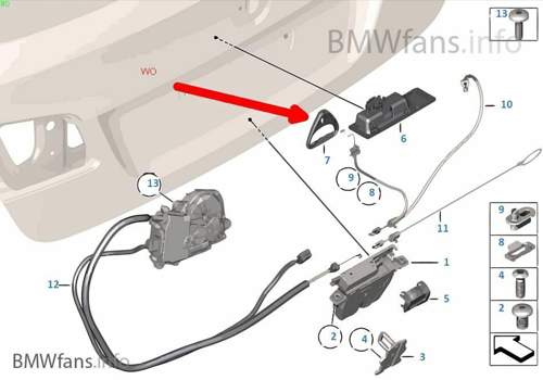

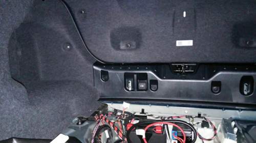

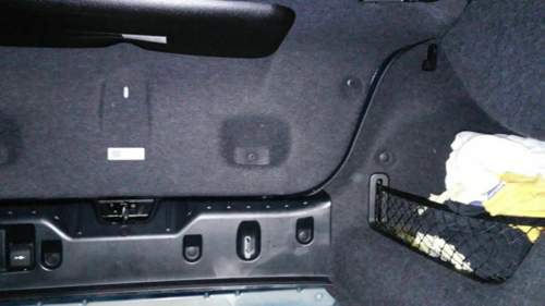

Habe nun eine andere Frage wo befindet sich den Notentriegelungsseil für den Kofferraum. Das musste irgendwo sein, steht auch in der BA. Aber ich habe es nicht gefunden. Der Akku wird im Keller geladen. Weiß jemand vielleicht wo das Notseilzug sich befindet?
Jeka

Notzug
Zur Not kann ich natürlich die Batterie vorne im Motorraum anschließen...
Übrigens, ich habe versucht eine Antwort wegen Not Seil bei BMW zu finden. In örtlicher Niederlassung wussten sie gar nicht (hab telefoniert). Die haben mich an München verwiesen. In eine Stunde habe ich endlich jemandem erreichen könnte. Nach vollständigen persönlichen Datenabgleich von mir und dem Auto, letztendlich haben die gesagt, dass das Seil im Kofferraum befindet. 😁😁😁😁😕 Wo genau wusste der Mitarbeiter nicht!😁 Er sagte, dass ich in eine Werkstatt an meinem Ort wenden soll)))))
Parallel von ein Paar Tage habe ich noch eine E-Mail an örtliche Niederlassung und an München geschrieben. Nach 5 Tagen habe ich eine Antwort bekommen:
Das Fahrzeug kann über den Bowdenzug Notentriegelung mit dem angegebenen Griff von innen nicht geöffnet werden, da der Bereich, in dem sich der Bowdenzug befindet, bei geschlossener Heckklappe nicht zugänglich ist.
In der Regel wird die Heckklappe von außen angebohrt um mit einem Haken an den Bowdenzug zu gelangen. Das Öffnen einer geschlossenen Heckklappe ist nur durch Fachpersonal möglich.
😁😁😁😕😕😕 Was ist das denn?
Anbohren, um das Notseil zu erreichen? Oder erst Kofferraum öffnen und dann kann man das Seil benutzen, um das Kofferraum zu öffnen?
Ich sehe mindestens keine Logik!)))
Übrigens der Fehler war im St.G der Spritzpumpe. Ich habe teilweise die Schaltung analysieren könnte, außer St.By Beschaltung, da sind die Beschriftungen der Bauteile nicht mehr lesbar war. Defekt war in dem µC. Hab bei Bucht einen Gebrauchten gekauft. Hatte erst die Meldung, dass Antrieb nicht die volle Leistung wegen Spritzufuhr hat. Nach einiger Zeit ist die Meldung verschwunden. Dann habe ich auch die Sprit-menge Werte zurückgesetzt. Ob ich m Gerät die VIN Nummer eingeben muss - weiß ich nicht. Die Pumpe läuft aber auch so.

Hallo!
Das Seil ist ja gedacht, dass eingeschlossene Personen sich befreien können, nicht als Notentriegelung von außen. Da gibt es allerdings auch ein paar Tricks, wie man Saft an das Schloss bekommt.
