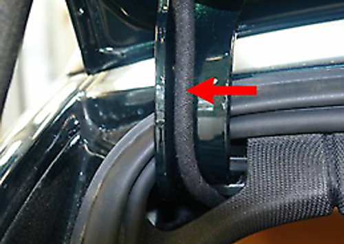

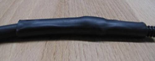

Sollte im Service Heft vermerkt sein
Ist es bei mir leider nicht. Als meine Frau wegen einer anderen Sache in der Werkstatt war, hieß es allerdings, es sei bereits gemacht laut Computer. Wie kann ich das überprüfen? Sieht der neu verbaute Schlauch anders aus?
Weiß jemand, wie der neue Schlauch ausschaut? Idealerweise mit Foto?
Falls ein Gummischlauch verbaut ist, sind keine Arbeiten erforderlich.
Falls ein Kunststoff-Wellrohr (lässt sich nicht zusammendrücken) verbaut ist, muss das ganze gemacht werden

Bei mir ists wohl ein Wellrohr. Zumindest über dem HIFI-Rack.
Also ab zu Audi, ne?
Es muss Gummi am Scharnier oben sein wie der Pfeil auf dem Bild. Ob es überm Rack ein Wellrohr ist, ist egal.
Am Scharnier bricht es und dann läuft die Suppe übers Wellrohr runter und tropft dann genau überm Rack
Aha, besten Dank. Werd ich checken!

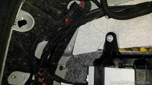

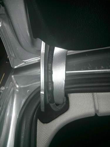

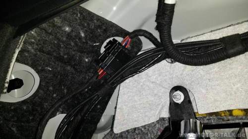

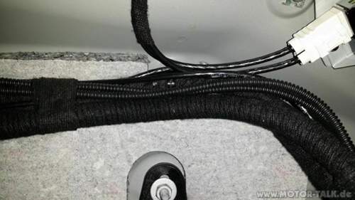

kam heute mal dazu (besser gesagt habe ich mal dran gedacht) mir das problem mit dem "bösen schlauch" in der Heckklappe anzuschaun - denke hier (Bild) wurde die aktion durchgeführt, oder?
ist ein gummischlauch aber halt nicht überall 😕
im serviceheft steht nichts darüber.
