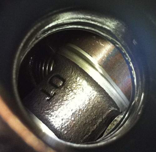

Nun stelle ich mir hauptsächlich die Frage: Gibt es beim BDH Motor diese gesuchte Markierung auf der Nockenwelle oder existiert sie überhaupt nicht. Ich lese hierzu überall irgendwie etwas anderes, mal heißt es es gibt keine, dann heißt es wiederum es gäbe eine als Anhaltspunkt, diese sei aber ungenau?!
Das einzige was wohl sicher ist, dass die Nockenwellen (mit Flacheisen - Spezialwerkzeug) und die Kurbelwelle (mit Spezialdorn) in der richtigen Position gehalten werden.
Die Anleitungen die hierzu zu finden sind, wie z.B. diese hier beginnen jedoch erstmal mit dem Drehen zur OT-Stellung, die man durch den Öleinfüllstutzen sehen soll. Ist dies wirklich immer der Fall? Bzw. bei jedem MKB gleich? Denn ich denke eigentlich diese wird mein Mechaniker eigentlich gesucht haben?
Habe zwischenzeitlich nun mal bei einer Firma die spezialisiert ist auf Motoreninstandsetzung angerufen. Hier hieß es aber auch, es gäbe auf der Nockenwelle keine Markierung, sondern nur eine Markierung auf irgendeinem Teil (Zahnrad oder sowas ähnliches) was dann aber abgebaut wird oder anfangs nur zum drehen in diese Position da sei. Dann soll halt arretiert werden und dann müssen die Flacheisen eben reinpassen, ansonsten wäre halt dementsprechend auch klar, dass der Riemen übergsprungen wäre.
Ich blick einfach nicht mehr durch... Gibt es un Markierungen und wenn ja wo?

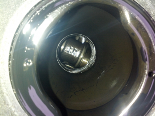

dass beim Druchdrehen des Motors ordentlich Geräusche zu hören waren die wohl auf krumme Ventile und damit Motorschaden schließen lassen.
Da kommen einige Geräusche zusammen immerhin verdichtet man dabei ja, einfach auf irgendwas ins Blaue zu tippen ist Unsinn >

Ja diese OT Markierung gibt es- nur nicht bei jeden Nockenwellensatz-> Bild unten.
Aber das ist völlig unerheblich denn die Arretierung der KW & die Platten in den NW sind eindeutige Bezugspunkte die sich relativ schnell kontrollieren lassen-entweder es passt oder es passt nicht.
Zudem sind die NW über Stirnräder zwangsverbunden so das es hier untereinander nicht zur Abweichung kommen kann.

auf den org. NW hab ich das bis jetzt immer gefunden aber im Aftermarkt also bei den kompletten Sätzen gibt es welche ohne.
Wie würde man denn ohne diese Markierung anfangen um den Motor in die richtige Position zu drehen wenn keine Markierung da ist? Irgendeine Orientierung gibt es dann gar nicht?
die Antwort hast dir schon gegeben 😉 Nockenwellendeckel ab ->Spiegel & gucken
dann:
Einfach drehen bis die Arretierung der NW oder KW "reinpasst"?
die OT Markierung dient nur dazu das ganze schneller zu finden bzw. bei einfacheren Arbeiten zb. um die ESP auszubauen wegen abstecken wo man nicht an die KW arretieren muss

Markierungen auf den Nockenwelllen gibt es so gar nicht.
Einzig nur eine sehr grobe, wenn man den Öleinfülldeckel öffnet und rein sieht.
An anderen Motoren gibt es sehr wohl solche Markierungen.

habe über einen Freund nun eine Werkstatt gefunden, die mir Gewissheit verschafft hat, dass es meinen Motor endgültig zerlegt hat und zwar wirklich übel. Der Antrieb der Wasserpumpe war fest und der Riemen ist da nur noch rübergerutscht, die Lager der Spannrollen waren teilweise schon zerlegt, sodass die einzelnen Kugeln hinter den Abedeckungen zu finden ware, der Riemen selber schon teils ziemlich abgrieben wenn man das so sagen kann, naja und die Einstellungen der Nockenwellen waren teils extremst verstellt, ein Wunder, dass sich der Motor erst überhaupt noch durchdrehen ließ.
Ich habe nun das Angebot, dass mir ein anderer Motor quasi umsonst eingebaut werden könnte, würde dafür im Gegenzug IT-Dienstleistungen erledigen.
