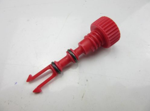

Gehört da nicht irgendwo ein O Ring auf die Schraube ?
Da sind zwei O-Ringe drauf, aber die dichten nur den Ablaufstutzen ab der links neben der Schraube sitzt. Die Ablassschraube selber wird wohl nur über das passgenaue Gewinde richtig dicht, was nach meinem Geprokele nun nicht mehr so passgenau ist.
Aber wo Du es ansprichst, vielleicht ziehe ich einfach nur einen O-Ring über die Schraube. Wenn die mit dem Ring dazwischen noch weit genug rein geht, das der Ablaufstutzen dicht ist, dann ist das auch eine gute Lösung.
Ablassschraube

Ich nehme an Du meinst sowas wie "Atmosit"? Ja, das könnte ich mal versuchen.
Dachte ansonsten schon an dieses weiße Gewindedichtband. Die sind üblicherweise auch für hohe Temperaturen und Drücke (bis über 250 Grad und 20 bar) ausgelegt und zum Teil auch gegen ÖL, Lösemittel etc. beständig. Nur dafür muss die Ablassschraube nochmal raus.
Dirko HT, oder so. Hauptsache Temperaturfest.
Du könntest auch eine Halbwegs passende Schraube direkt in den Ablaufstutzen drehen, passenden O-ring drauf (oder Silikon stattdessen, was ja prinzipiell das gleiche ist (Flüssigdichtung)).
