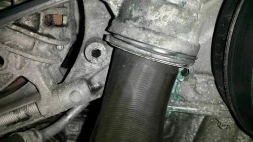

Hallo ins Forum,
war heute beim Service und man möchte mir gerne eine neue Wasserpumpe verkaufen. Habe bisher keinen nennenswerten Kühlmittelverlust festgestellt und auch beim heutigen Service brauchte nichts aufgefüllt werden.

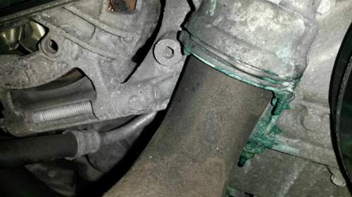

Wie ist Eure Einschätzung (siehe Foto)? Am Stutzen von der Wasserpumpe zum Kühlmittelschlauch ist definitiv eine undichte Stelle. Aber ist deswegen gleich die ganze Pumpe defekt.
Bei allen bisherigen Fahrzeugen aus dem Hause Mercedes brauchte ich die Pumpen erst ab ca. 200.000km wechseln.
Wie würdet Ihr vorgehen. Erstmal Schlauch wechseln und beobachten?
Zum Fahrzeug: E350T, M272, EZ 11/2007 (MJ2008), 109.000km.
Danke für Eure Hilfe.

Neuer Schlauch mit Dichtung und dann ist wieder Ruhe ;)

Habe gerade gesehen, für den Dichtring an der Stelle gibt es eine neu Ersatznummer im EPC (A0269976745). Dann ist das wohl der Übeltäter.
Wechsele erst mal den Dichtring wenn es eine Ersatznr. im EPC gibt.
Billiger als der ganze Schlauch.

Okay. Werde dann nachher mal die Dichtung besorgen. Kostet 3,90 € inkl. MwSt. Wenn es tatsächlich nur daran liegt, dann bekommt der Meister von mir noch was zu hören - von wegen "neue Wasserpumpe"!

Ich werde berichten. Dauert aber etwas. Leider sind die Dichtungen für die Kühlmittelschläuche nicht am Lager meiner Werkstatt vorrätig.
Themenstarteram 17. März 2015 um 8:09
Kurze Rückmeldung
Habe am Samstag die Dichtungen für die beiden großen Kühlwasserschläuche gewechselt. Es gibt für alle diese Dichtungen (2 Kühlerseitig und 2 Motorseitig) neue Ersatzteilnummern. Vieleicht ein verbessertes Material?
Bis jetzt scheint alles dicht zu sein, werde es aber weiter beobachten, insbesondere nach längeren Autobahnfahrten.

Ich nochmal. Also nach weiteren 800km ist es immer noch dicht.
