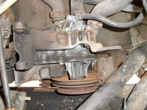

wie würd dieser Halter gelöst ?
bekommt man die Schraube raus die ich gekennzeichnet habe
siehe Bild
Kopie
Müsste die Verbindung zur ESP Konsole sein. Kannst du an der Konsole lösen oder an der Lima Halterung selbst. Wo du besser rankommst.

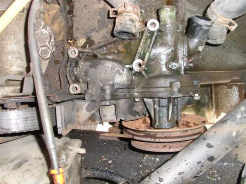

Hier ganz gut zu erkennen...

sitzt eigentlich an der Stelle die ich hier auf dem Bild gekennzeichet habe zwischen dem Lima -Halter und der WP ein Distanzring oder eine Abstans- Scheibe? oder ähnliches
Ich habe noch einen Halter zu liegen. Habe den mal an die neue Wapu angehalten.
Da belbt mir ein Abstand an der Stelle von ca. 1 cm wenn die vorderen beiden Schrauben angezogen werden und plan anliegen
Halter
oder gibt es verschienene Halter für die Lima ?
eventuell bei mit oder ohne Servo
Bei meinem CS sah das genau so aus wie auf dem Bild von Traumleber. Allerdings war dieser (eigentlich ziemlich fette) Halter zwischen Lima-Halterung und ESP bei mir gerissen. Da gibt es auch noch Befestigungen direkt an den Block. Auch da hatte ich schon mal eine, die ausgebrochen war. Also sorgfältig zusammenbauen, sollte nirgendwo Spannung drauf sein.
Verschiedene Halter: Leider ist 7Zap, was die alten Kataloge mit dem T3 betrifft, schon seit einer Weile nicht mehr zu erreichen, da könnte man das schön sehen. Die Ausführung mit Servo oder mit 2 Limas könnte schon unterschiedlich sein.
