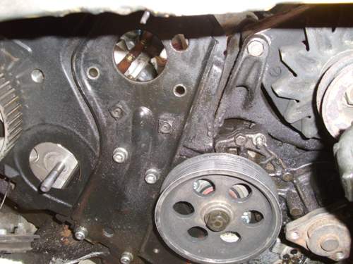

Die kleine T-Kopf-Schraube an der Pumpe rechtzeitig einfädeln...ansonsten stellst das erst fest, wenn du die Zahnriemenabdeckung dranmachen möchtest und darfst alles nochmal ausseinanderreissen.

Die Schraube M6 mit dem Hammerkopf, die von hinten durch die Pumpe gesteckt wird und mit der Mutter SW10 am Zahnriemenschutz befestigt wird.

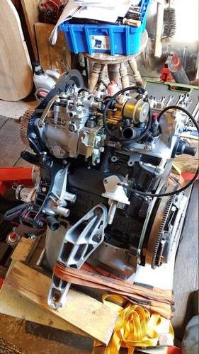

Kann sein, daß Du durch das ESP Rad mußt, Schraube mit 13 er Kopf. Aufpassen, daß die nicht in den Zahriemenkasten fällt. Alles mit Lappen ausfüllen, sonst liegt die unten drin. Hier ist die Pumpe ausgebaut.

Wenn die Lima und der Limahalter weg gebaut werden. Bleibt der Servohalter an seiner Stelle oder muß man auf irgentwas achten ?
