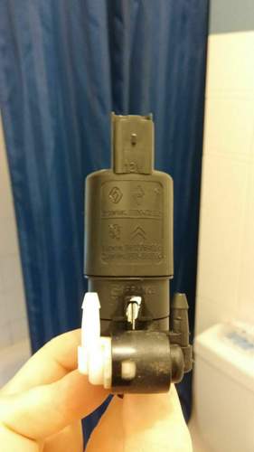

Sooo... In den Schlauch rechts gepustet... spritz wasser links raus.... also links auch ab gemacht rechts zugehalten soweit es ging und nochmal gepustet bzw. luft rein geblasen... also beim wasserbehälter kam jedenfalls kein einziges bläschen.
Spaßeshalber mal in den Wasserbehälter gepustet. Da passiert nirgends was, bis ich aufhörte da kam das Wasser aus dem Behälter kurz hoch xD

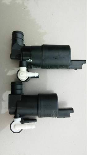

Pumpe macht auf jeden Fall SUUUUUUURRRRRRRRRRRRR Geräusch, aber das wars halt.
Vermute, das Rad das sich zum Pumpen drehen sollte dreht nicht richtig. Verschmutzung ist jedenfalls eher nicht zu erwarten, da nur Wasser+Reinigungsmittel drin war (meist destilliertes Wasser). Und natürlich Deckel auf Wasserbehälter.
Das ist so der Zwischenstand.
Jetzt hab ich nur das Problem das im Handbuch nix davon steht wie man sie ausbaut ^^

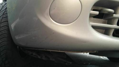

So... also vorne unten bei der Stoßstange nahe des Radkastens muss man die Abdeckung abmachen. In meinem Fall fehlen wohl schon ein paar schrauben, daher ging es im Prinzip ohne Werkzeug xD sonst sollte ne 8ter Nuss ausreichend sein.
Die zwei Schläuche ziehen, den Stromstecker und dann die Pumpe herrausziehen.. SChwUPPS ein Schwall Wasser folgt 😁
Die neue Pumpe sieht irgendwie nach B Ware aus. rund 16.- und passte trotz kürzerer Bauform auch. Bin aber unsicher ob das Stromkabel eingerastet ist. Ne Hebebühne ist echt angenehmer 😁
Nach dem tausch habe ich die Düsen neu Justieren müssen...
