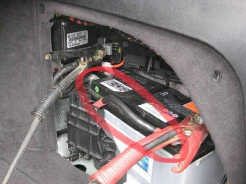

Heute kam ich zu meiner Befürchtung, dass ich an meiner Batterie Wasseraustritt hatte, auf der Vorderseite .. wenn ich meine Hand zwischen die Teller stecke, fühle ich Nässe, kann aber nicht sehen wie und wo das Wasser reinkommt und an der Batterie undicht ist! Wer kann mir dabei helfen?
Wo ist eine Öffnung von außen und welche Art von Abdichtung gibt es, um sie aufzuhalten?
Hier ein beispiel bilder wo das wasser war auf mein batterie...

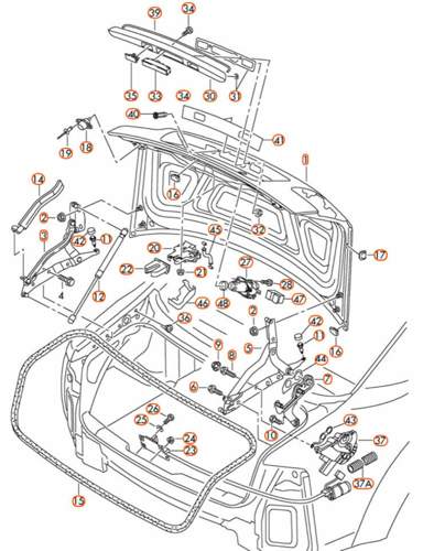

Meinst du nummer 15?

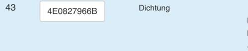

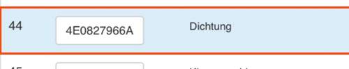

@_xXMartinXx_ : oder hasst du vielleicht teilenummern fur mir was du erneurt hasst um das leck zu reparieren?
Habe heute nummer 43 und 44, beide dichtungen beim audi handler bestellt...

Welche teile ist das wo die stöpsel sitzt? Hasst du vielleicht einen bilder fur mir von die teile? weiß immer noch nicht, um welchen Teil es sich handelt

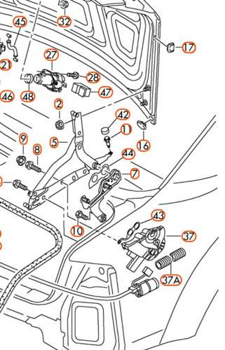

Hallo hatte haargenau dasselbe.
Es sind die bohrungen für den Elektromotor für die Heckklappe.
Es gibt sonst keine andere Möglichkeit dass Wasser eintritt ausser die 2 Bohrungen.
An der Verschraubung sind innen am Motor selbst Dichtungen. Und einmal außen (Schraubkopf seitig )
Einfach beim :-) für 14 euro die Dichtungen holen elektromor ab neue Dichtungen dran. Gut zuziehen danach wieder und auf die Schraubenköpfe die 2 Gummi Dingens wieder drauf und gut is.
Sonst gibt es da nichts wo wass rein kann.
Wir haben Tagelang gesucht und probiert. Jetzt ist ruhe.

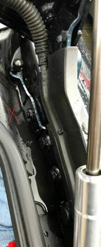

Hallo @Sinan38 , vielen dank für dein antwort! @_xXMartinXx_ hatt auch gesagt das es kan liegen an die plastikkappen rund um die kofferraumöffnung... da gibt keine moglichkeit das wasser ein kan tritten? Weiss ehrlich gesagt noch nicht welche plastik kappen diesen sind 🙁!
Auf den Schrauben von dem KofferraumMotor, zum automatischen öffnen/Schließen, da sitzen so Gummi/Plastikkappen drauf, Zwischen Motor und Karosse ist dann noch eine Dichtung zwischen.
Rechts, sind 3 Plastikkappen. In der Nähe von der Gasdruckfeder.
Da aufmachen da sind die Bohrungen wo das wasser eintritt
@Sinan38 schrieb am 31. Januar 2018 um 10:31:54 Uhr:
Diese sind die einigen bohrungen wo wasser drin kann?
Kann es sein das es wasser unter diesem abdeckung eintritt nach innen? Oder is dat nicht moglich? Rot markiert
Da wo du markiert hast quasi unter dem Kunststoff ist es fast unmöglich da darunter alles geschlossen ist.
Da sind die Schrauben und Bohrungen und da läuft es hinein
@Sinan38 schrieb am 31. Januar 2018 um 15:30:11 Uhr:
So unter diesen markierte kunststof ist die karosserie komplett dicht und kann auf keinen fall wasser nach innen treten?
