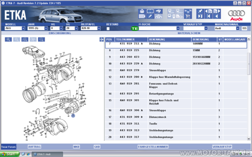

Die beiden Hälften verfügen über eine Dichtung. Ich vermute aber ,daß diese nicht im eigentlichen Sinne ihre Funktion erfüllt,sondern eher dazu dient,daß der Gebläsekasten nicht knarzt.
Dichtung #1

Gehäuse Dichtung vorhanden, aber nicht wasserdicht, aha, OK. Habe in Rep.Anleitungen u.auf Bildern hier im Netz nichts dazu gelesen, würde aber erklären, warum meistens bei vollen Wasserkasten Wasser durch die Belüftungsrohre ins Wageninnere
gelangt.Denke nicht, das es Unterschiede zwischen den Baujahren gibt (S4 AAN Bj.92).
Grund für den Test war ein erneutes Eindringen von Wasser nach starken Regen, wenn auch sehr wenig, nach dem ich die Abläufe gereinigt hatte. Meine Vermutung geht in die Richtung, dass die Dichtung der Wasserkastenabdeckung nicht richtig eingesetzt war (an der Stelle des Gegenstück, wo die Nut einseitig ausgespart ist) und sich dort aufgestautes Wasser den Weg hindurch auf das Gehäuse machen konnte und somit wieder durch die Belüftung ins innere. Die Dichtung für die Abdeckung war an besagter Stelle (genau über dem G-gehäuse) leicht verbogen und somit konnte Wasser dort über das Gehäuse laufen.
Werde die Dichtung der Abdeckung erneuern, wenn möglich und gut.
